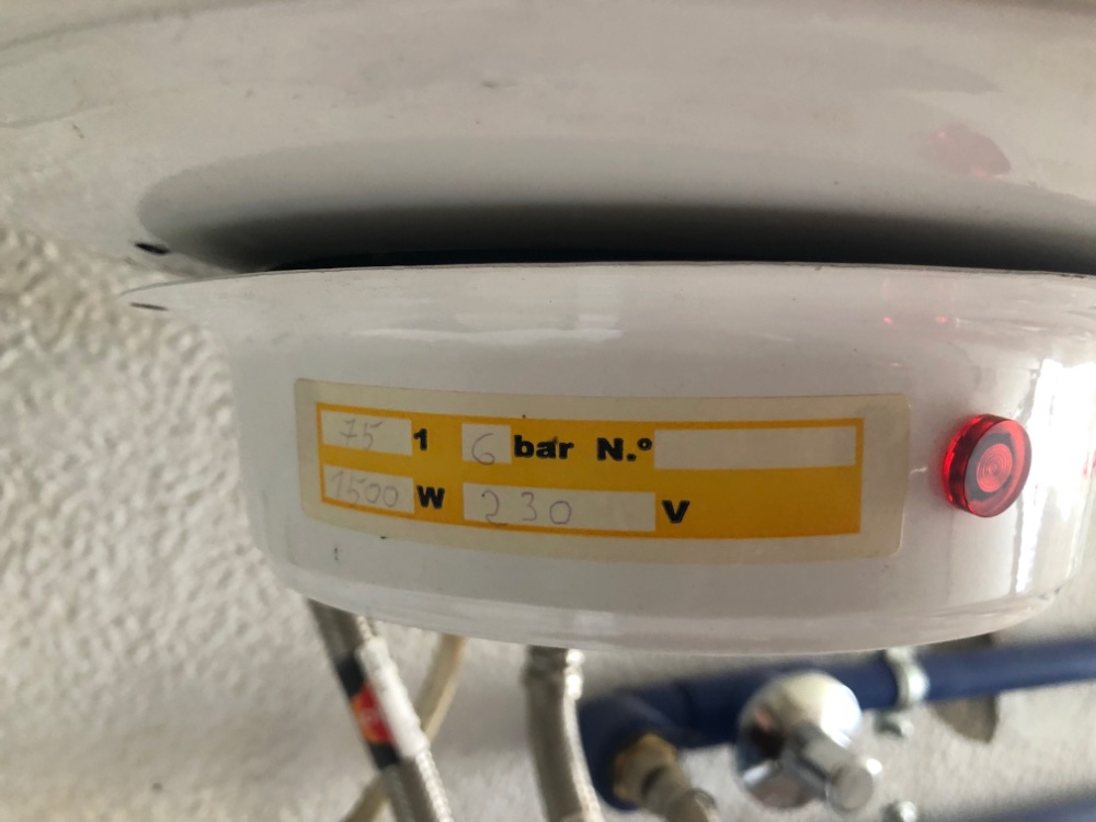

Grato como sempre por toda a ajuda, ligando com este ID ele dispara constantemente:
https://www.hager.pt/catalogo-de-produt ... /15282.htm
O Termoacumalador tem as caracteristicas da imagem anexa. Deverei alterar o ID ?!
Re: Termoacumulador
O problema não será o interruptor diferencial 30 mA mas sim o termoacumulador com defeito.
