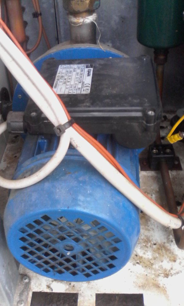

Já agora, tenho uma bomba circuladora centrifua numa bomba de calor, por vezes ela não arranca só com ajuda manual, fazendo girar as "pás", sabem o que poderá ser? Obrigado

a bomba é esta….

boas. pode ser o condensador de arranque que esteja estragado e so consegue arrancar por impulso rodando á mão.cump

obrigado, caso não seja o condensador, que mais poderá ser…? Obrigado
