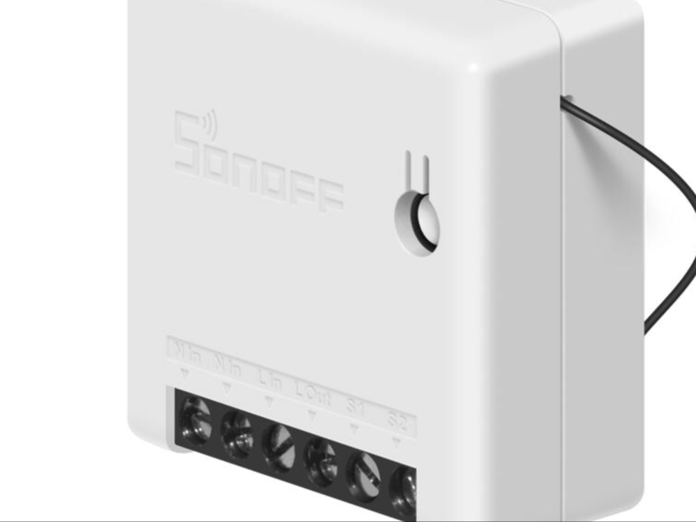

Boas a todos, alguém me pode dar uma dica, como ligar o mini sonoff que se vê na foto aos estores, para assim poder abrir e fechar os estores com o tlm, sei que o sonoff em causa não é mesmo o adequado para este efeito, mas penso que funcionará igual, no interrupro atual tenho, 3 fios fase,fio para subir,fio para descer, como o neutro
Muitissimo obrigado pela ajuda

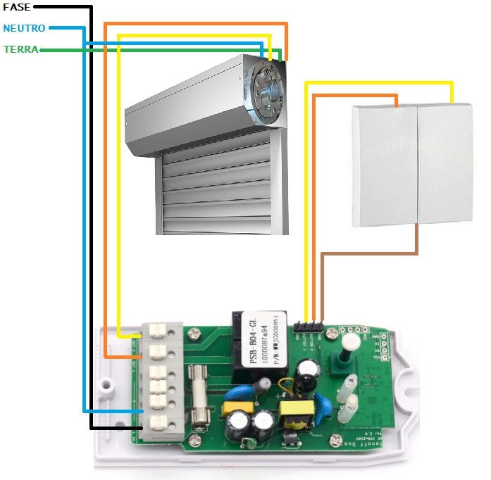

Caro lcmmonteiro, obrigado pela ajuda mas essa imagem já eu a vi, esse esquema é para ligar dois interruptores em paralelo,ninguém dá uma ajudinha??

Re: Ligar estores com Sonoff
boas. acho que falta ai qualquer coisa esse que tem so da para essas ligações. no caso dos estores tem mais ligações pois tem subir e descer. cump
Mensagens: 1133
Enviou: 426 vezes
boas. este foi o esquema que fiz o ano passado, mas não é igual a esse. cump

a minha dificuldade é ligar o modulo subir e descer, ou seja (dois movimentos),,, só um movimento, subir ou descer é bastante fácil de fazer a ligação,agora como já referi subir e descer o estore está complicado,,

Só com o Sonoff Mini não consegues fazer o que pretendes.

Mensagem por L.Sousa »
Tenho a casa toda com Sonoff de 2 canais. Com isso consegues facilmente.
