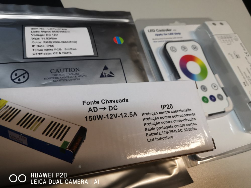

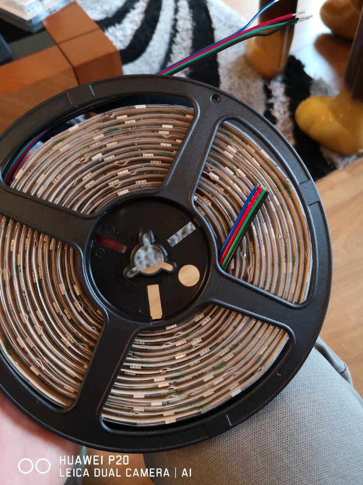

Boa tarde a todos. Pretendo instalar na sanca 13m de fita rgb. Cada rolo tem 5m.
Alguém consegue ajudar.?
Tenho o controlador. A fonte e os leds
Ligar fita led rgb a controlador e fonte chaveada
Re: Ligar fita led rgb a controlador e fonte chaveada
13 metros dessa fita é trabalhar no limite da fonte.
Fonte parte AC: L -> Fase; N -> Neutro; Ground -> Terra de proteção;
Fonte parte DC: -V -> Negativo para o controlador; +V -> Positivo para o controlador
Controlador Power: - (Negativo) -> -V da fonte; + (Positivo) -> +V da fonte;
Controlador Light: B -> Azul da fita; G -> Verde da fita; R -> Vermelho da fita; V+ -> Preto da fita
A dúvida que ele tem e como ligar e rolos individuais visto que cada rolo tem 5 metros e o total a instalar sao 13 metros.
Se a instalação e suposto ser continua deveria optar por uma fita com esse comprimento.
Caso contrario vai ter que andar a criar adaptações.
Pessoalmente quando faco este tipo de instalacao opto pela instalação continua ou seja a fita tem o comprimento total da sanca. Por norma opto tambem pela 230V ac que me permite alimentar apenas numa extremidade da fita.
Penso que o melhor é fazer 2 troços de fita e ligar ambos na saída do controlador.
Outra forma é fazer soldadura na fita com a medida que deseja e alimentá-la em ambas as extremidades a partir do controlador.
A alimentação elétrica entra na Drive e sai para o controlador que por sua vez alimenta a fita RGB.
Alguns controladores já vêm de fabrica emparelhados com o comando RF, outros comandos têm de ser emparelhados localmente com o controlador.
Não esquecer de colar a fita sobre um perfil de alumínio adequado.
