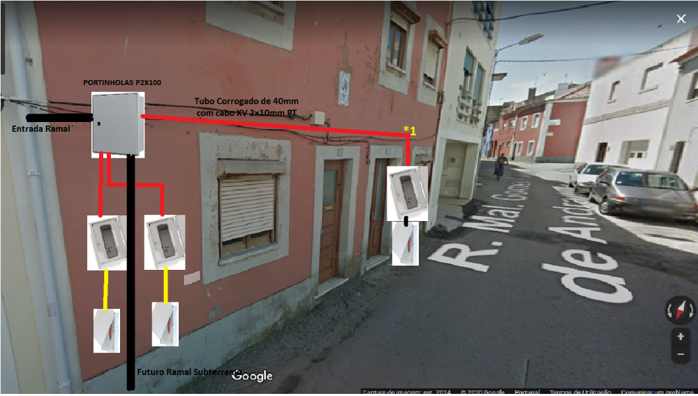

Boa tarde, estou com um trabalho de um familiar que acabou de comprar 3 moradias.
Quer faça a instalação das mesmas.
Bem a questão da caixa P2x100.
Posso elaborar este projecto que na imagem esta desenhado?
Ou onde esta o *1 Tenho de instalar mais uma Portinhola P100?
Abraços

dennisboy Escreveu: 19 jan 2020, 15:12 Boa tarde, estou com um trabalho de um familiar que acabou de comprar 3 moradias.
Abraços
Terá que previamente contatar a EDPD para dar viabilidade para as potencias que vai solicitar.
Penso que a EDPD não vai aceitar esse tipo de ligação dos pontos de entrega.
O normal é o cabo baixar até ao pavimento, andar em vala e subir à portinhola, e nunca derivar para a outra portinhola da forma como tem desenhado.
Como tem uma segundo ponto de entrega e se pedir os dois ramais em simultâneo, penso que vão fazer a baixada até ao pavimento, andará o cabo em vala, e no pavimento junto da primeira portinhola colocam um submarino no pavimento que faz a derivação para a segunda portinhola.
Se fizerem a derivação no interior da primeira portinhola terá de ter 2 tubos até ao pavimento.
E em principio tudo indica que vai ter de ter Projeto Elétrico das Instalações Elétricas do edifício.

Obrigado pela Breve resposta.
Entendi a dica e sei o procedimento.
Vou falar com meu colega que é o técnico e tenho o conhecimento com as pessoas indicadas.
Mais uma vez Obrigado
