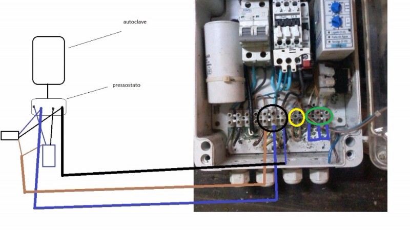

Bom dia, poderão ajudar em que esta a falhar estas ligações?

Não identificou tudo; o que são esses pequenos rectangulos junto ao pressostato?

olá, o desenho está mal feito, os rectangulos são apenas os tubos de onde vem os cabos...

E que cabos são esses? Vão para onde? Vêm de onde?
Se não for mais explicativo vai ser dificil ajudar...

Pelo que consigo perceber a onde desenhei a bola preta são os fios que passam pelo pressostato e vão ao motor.Está errado.Esses fios deveriam ir directos da saída do rele térmico ao motor e o castanho é o do condensador é o único que está correcto.
O que assinalei com a bola verde,são as ligações das sondas de nivel,um deles deveria estar ligado á terra e os outros dois cada um a uma sonda.
O que está assinalado a amarelo deve ser onde deveriam estar ligados os fios do pressotato,que vai fazer com que a fase chegue á bobine do contactor para acciona-lo e fazer sair a corrente para a bomba.Com esse esquema assim a bomba nunca vai funcionar a menos que alguém tenha alterado o esquema de forma a que o contactor esteja sempre ligado o que está errado

Pelas suas explicações e pelo que consegui perceber, o contactor vai estar permanentemente ligado, provávelmente
só desliga com a acção do relé de falta de água e acção da protecção do térmico, e o pressostato liga e desliga a potência ( bomba)...
Se assim fôr, acho que não é correcto; o pressostato é um orgão de comando, e como tal a sua acção deveria ser ligar e desligar o contactor,
sob pena de se deteriorar rápidamente.

a bomba não tem boias/sondas de nível. alguém de perto que me possa ajudar :)
