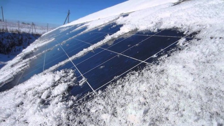

Quando os utilizadores têm um sistema fotovoltaico, podem ter algumas dificuldades com a neve. Deste modo, um grupo de investigadores levou em conta estas circunstâncias para criar um dispositivo que permite a produção de energia a partir da neve.

O sistema é projetado para ser integrado em painéis solares. Desta forma, os painéis geram eletricidade mesmo quando cobertos de neve.

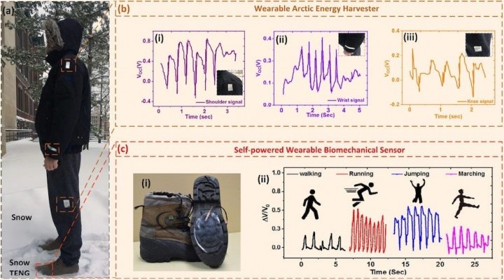

Será sem dúvida uma tecnologia em breve a ser aplicada. Contudo, o problema que os cientistas estão a enfrentar está relacionado com baixa capacidade de gerar eletricidade na sua forma atual; produz apenas 0,2 mW por metro quadrado e uma tensão elétrica de circuito aberto de até 8 V.
Com estas características, a tecnologia poderá ser usada como um pequeno sensor autoalimentado. Na verdade, este tipo de sensores já são usados no fundo de botas ou esquis para recolher dados dos desportos de inverno.
