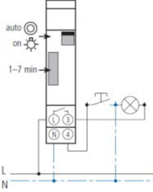

Olá a todos!
Tinha a luz fixa da garagem. Troquei o automático de escada, testei e funcionava bem. Desligava a luz ao tempo configurado.
Passado umas horas, voltou a fixar.
Já desliguei os pulsadores um a um, para verificar se era avaria de algum deles... E nada!
Qual o próximo passo para o diagnóstico?
Desde já agradecido pela ajuda.

Boas na minha opinião é do automático de escada, quando ficar fixo com cuidado desliga a linha que está no Nº 3 e vê se tem corrente com um busca pólos se tiver troca o automático, pois ele ao fim de algum tempo com a carga que tem fica colado se trabalhou sempre bem se não foi aumentado potencia é do Automático de escada. (em anexo)

Não foi fácil encontrar o problema.
Tratava-se de um fio que se encontrava descarnado e encostado a uma armadura.
Ficou resolvido.
