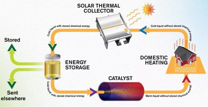

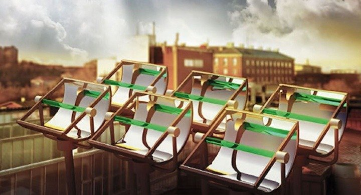

O dispositivo de energia renovável e livre de emissões é composto por um refletor côncavo com um cano no centro. Dessa forma, o dispositivo persegue o Sol como uma espécie de antena parabólica.
O sistema funciona de maneira circular. Ao bombear através de tubos transparentes, o fluido é aquecido pela luz solar, transformando a molécula norbornadieno no seu isómero de aprisionamento de calor, o quadriciclano. Logo depois, o fluido é armazenado à temperatura ambiente com perda mínima de energia.
Quando a energia é necessária, o fluido é filtrado por um catalisador especial que converte as moléculas de volta à sua forma original, aquecendo o líquido em 63 graus Celsius.
Desta forma, existe a ambição que este calor possa ser usado para sistemas domésticos de aquecimento, alimentando o aquecedor de água de um edifício, a máquina de lavar louça, o secador de roupa e muito mais, antes de voltar para o telhado mais uma vez.
