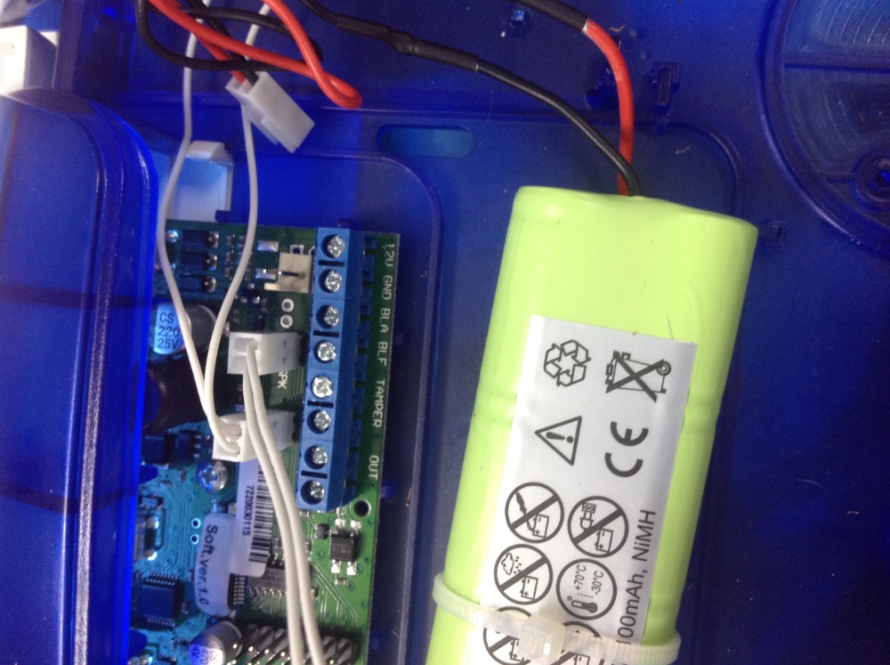

Boas caros especialistas, preciso da vossa ajuda, pois queria fazer ligação desta sirene ,(ver foto)., em termos de alimentação é na posição 12v+GND já exprimentei e os leds ligam,
O problema é mesmo o sinal não sei onde ligar os fios, já exprimentei em vários pontos mas sem sucesso,,, alguém por favor me pode ajudar a fazer esta ligação,,, muito obrigado

Marca e modelo da sirene? Em princípio será no BLA, estás a tentar fazer o disparo a positivo? Não dá som mas dá flash? Ou apenas deixa os LEDs acesos?
Re: Ligar sirene alarme exterior
Quando ligo a alimentação 12v+ GND ela funciona os leds ligam,,será que esta sirene funciona só com dois fios? o cabo é de quatro fios, ou seja dois aliment. e os outros dois sinal, vou explicar melhor, quando o alarme dispara onde ligo a sirene á central dá-me 14v
Quando desligo o alarme dá-me 0 v, aqui é que está o problema,, envio foto
Sim tem os jumpers, para colocar/retirar, mas mais para
Para programar tipo, tipo do toque,volume do toque, tempo do toque, etc,etc,, agora em termos de colocar/e retirar o jumper para a ligação não vejo como,,
