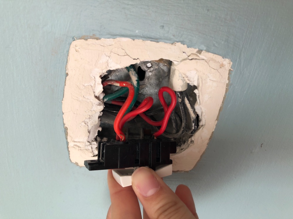

Mudei 2 interruptores na sala de estar e ficaram a funcionar perfeitamente. O problema é que fiquei sem luz nas divisões ao lado...
Desde já obrigada
BoasLuz2018 Escreveu: 11 nov 2018, 12:42 Olá João
Sim está tudo normal no quadro. Foi a única alteração e não foram feitos furos. Foi uma substituição “simples”. Os interruptores das outras divisões estão na mesma zona mas do outro lado da parede e não partilham fios... image.jpg
Obrigada
BoasAna Gonçalves Escreveu: 11 nov 2018, 13:49 O que pode também acontecer é os fios para as outras divisões passarem por essa tubulação e quando desapertou os interruptores antigos algum fio se desligou. Tanto pode estar desligado nesse local, antes desse, local ou depois desse local.
Porque é que isso pode acontecer?
R: Por vários factores:
1º Existem eletricistas que em cada local de passagem cortam todos os fios incluindo os que seguem diretos para outros circuitos e só posteriormente é que se apercebem que podiam ter seguido diretos, depois emendam-nos e isolam com fita isoladora e quando é exercida tração neles desligam-se no sitio da emenda, mas como não se desprenderam totalmente e a fita isoladora tapa não se dá conta.
2º O eletricista poderá ter ido buscar a fase a entrada desse interruptor.
3º Os fios quando puxou o interruptor antigo para fora desligaram-se na ligação anterior ou segunte ou romperam o cobre.
Têm que usar o multimetro e/ou um busca-polos.
