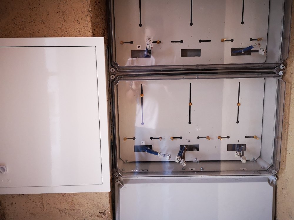

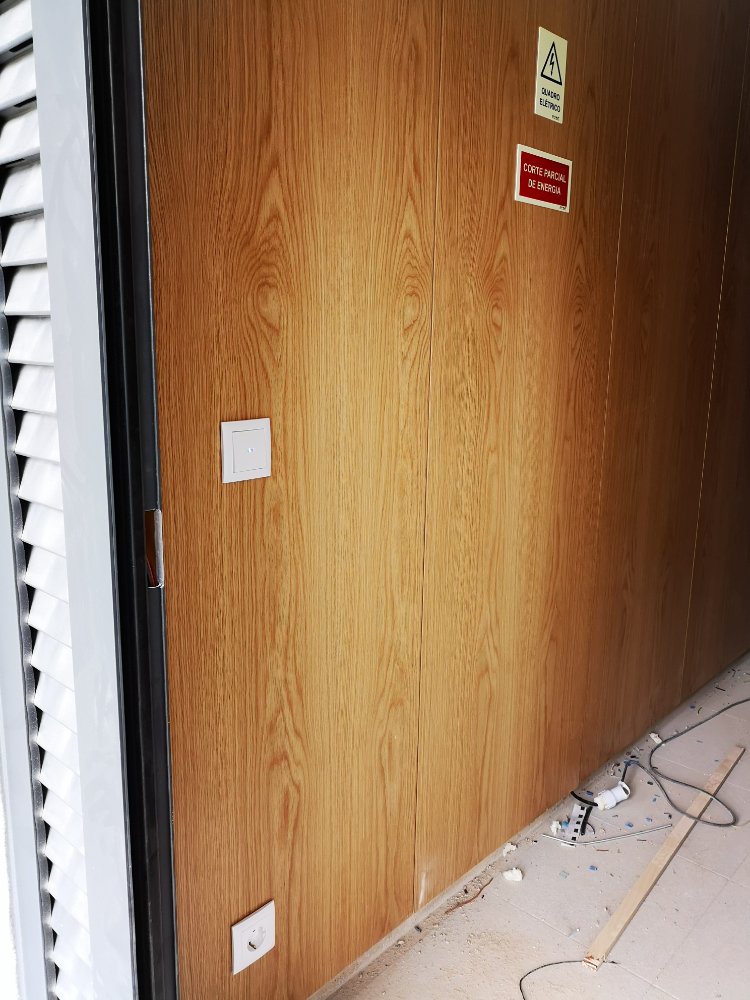

Re: Centralização de contadores
apenas tenho instalado quitérios, deixo aqui algumas imagens.
