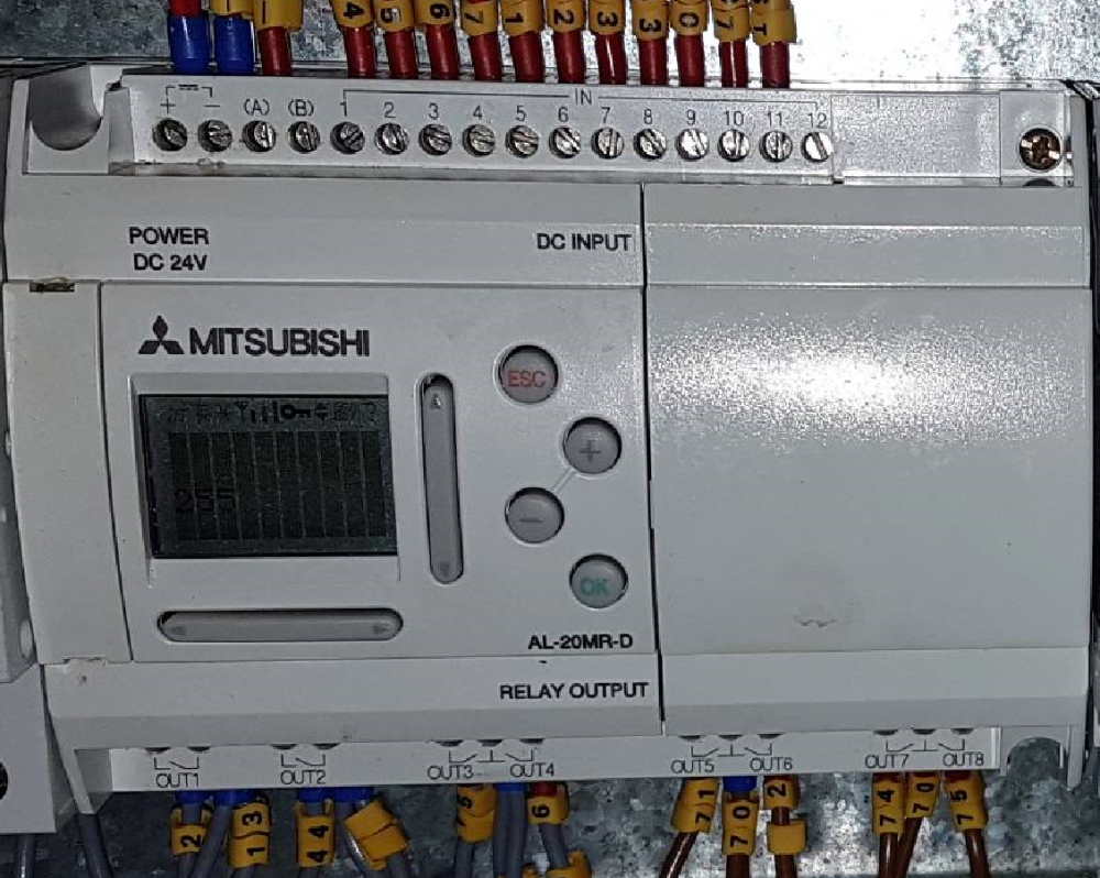

Nelmindo, só mais uma coisa por favor
Sabe onde posso encontrar um cabo para este autómato esquisito:
Mitsubishi AL-20MR-D
Mensagens: 5438
Has thanked: 23 times
Been thanked: 201 times
Re: Software e cabos autómatos
pedmpl Escreveu: 26 ago 2018, 16:59 Nelmindo, só mais uma coisa por favor
A foto apresenta não é considerado um autómato pelos profissionais, embora alguns fabricantes chamem de autómato compacto e também já vi chamarem de microcontrolador...
Para mim é um relé programável, da série Alpha e experimente falar com a F.Fonseca. São representantes da Mitsubishi.
São primos do Zélio da Schneider, Logo da Siemens, Pneualpha da SMC, CLIC da WEG, ZEN da OMRON, easyControl da EATON, etc.
Na sua maioria o software é gratuito e os cabos costumam ser proprietários. A Siemens com os Logos da série 7 e 8, a programação é feita usando um simples cabo RJ45, daí a sugestão de comprar na Staples, porque acontece também com os autómatos da série 1200...
