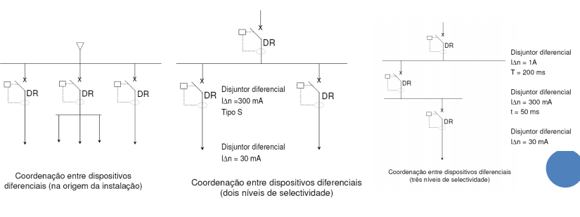

quanto à seletividade, eu percebo a sua definição, talvez tenha exprimido mal.. a seletividade tem haver com os disjuntores diferenciais tipo isto:

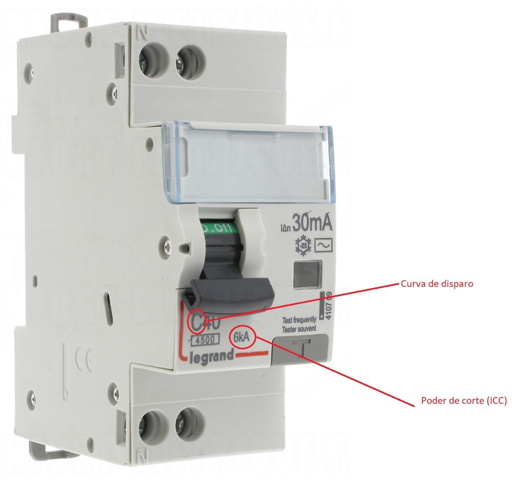

Em termos de simbologia de esquema, como diferencia um interruptor de um disjuntor?
O interruptor, no contacto fixo está representado uma bola, ou um traço, ou nada, enquanto no disjuntor tem sempre representado uma cruz 'x'.
Com os aparelhos diferencias funciona da mesma forma (desde que o esquema esteja bem representado).
Mas existe marcações nos aparelhos que nos ajudam a identificar melhor.
No caso do Disjuntor Diferencial a curva de dispara e o poder de corte tem que estar presente, enquanto nos interruptores diferencias não existe curva.
Em anexo duas fotos de aparelhos da mesma marca e bastante semelhantes.
1 - Interruptor Diferencial
2 - Disjuntor Diferencial

Quando ao esquema ou diagrama eletrico, sobre as selectividades, não foi lá muito feliz o autor colocar disjuntor, quando a matéria ou o assunto é sobre a selectividade dos dispositivos diferenciais (interruptores, disjuntores e relés...).
A selectividade de diferenciais está relacionada com a intensidade de defeito e tempo de resposta. Mais conhecida pela selectividade amperimétrica e cronométrica.
