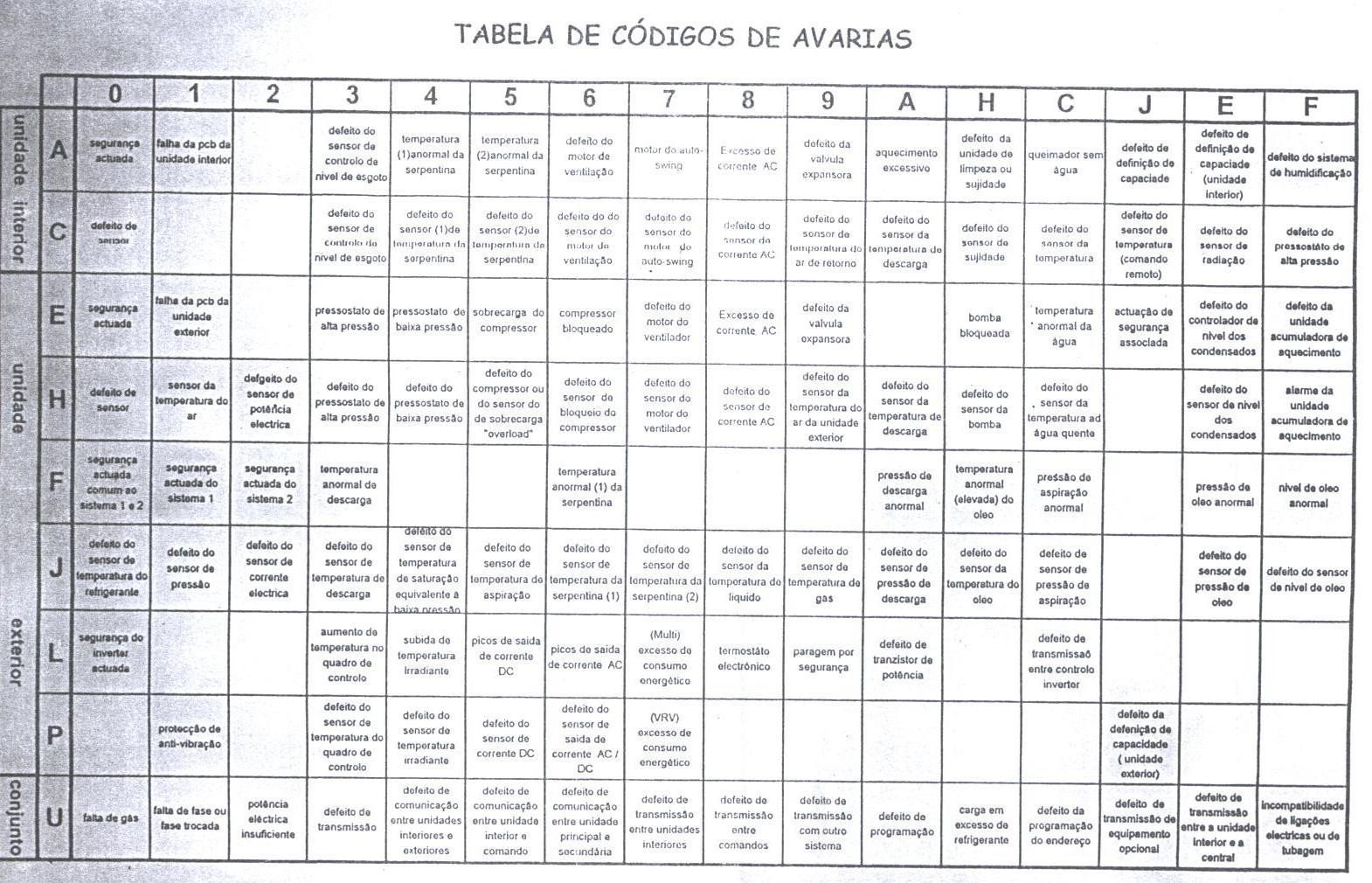

Boas ando a procura de uma tabela de codigos de avaria daikin alguem sabe onde arranjar

Re: tabela de erros daikin
boa noite
não digam a ninguém que fui eu que vos forneci esta tabela...
NAO ESQUECER QUE ESTA TABELA DEVE SER USADA POR PROFISSIONAIS...
