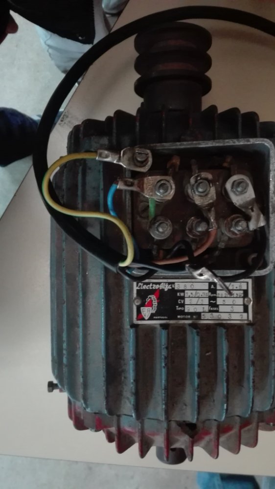

Boas. Eu tenho um motor trifásico que eu pretendia transformar em monoatómico e que conseguisse regular a velocidade. Alguém me pode ajudar??? :(

Se o motor der para ser ligado em 230 V (triângulo), com um variador pode ser que dê. Mas é necessário ver a chapa de características do motor.

Aqui esta a chapa do motor

Este motor não dá para funcionar em monofásico.

a chapa e esta

Já "leste" a chapa de características do motor?
Diz o que lá está.

Não dá, porque parece ser um motor ou de enrolamentos separados ou ligação dahlander.
Se for de enrolamentos separados, além de tentar aplicar uma tensão baixa (230V) do que o normal (400V) a um dos enrolamentos, o que só por si irá perder "potencia", podendo nem ter binário para accionar a carga, tem a agravante que é só um enrolamento em vez do 3 normais, a realizar trabalho, o que por si só é a razão básica de que estas conversões, disponibilizam potências/binários baixos. Prevejo uma situação de baixa utilidade.
Se for ligação dahlander, nem sei prever o seu comportamento... mas prevejo que seja com o mesmo resultado ou pior.
A solução mais acertada é comprar um variador monofásico como já foi sugerido.

Sim é um "dahlander".
Nem o variador dá para instalar, dado que não pode funcionar com 230V trifásico,(não há possibilidade de ligação triângulo na placa).
