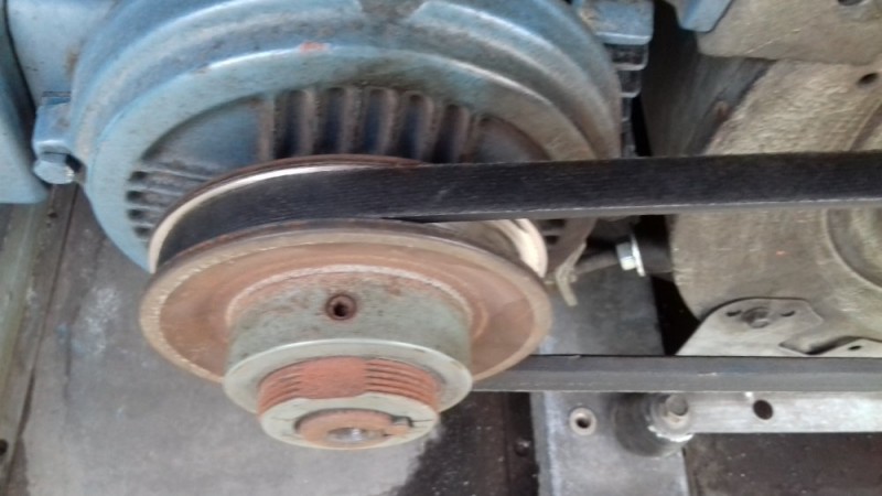

Boas pessoal.
Um ventilador de extracção que faz um chiar irregular, chia e pára continuamente.
O chiar dá a entender q é algo a ver com a correia. Impossível ser rolamentos.
Substitui a correia e continuou com o mesmo chiar.
Todos os VE´s da instalação, talvez mais uns 50 iguais e parecidos. Todos com mais e menos horas de trabalho que este.
Com a porta do VE aberta...não chia.
Porque que é que só este chia mesmo depois de trocar a correia?

Se dizes que não é rolamento, pode ser a correia.
A correia está bem afinada? O alinhamento, vertical e o horizontal estão correctos, as polis estão em bom estado?

Amanha confirmo melhor os alinhamentos.
A poli está gasta. Sente-se que até ja tem cama.

Se está gasta, ou vai a retificar ou leva nova.

Alinhamentos estão bons.
Ok. Terá q ser nova.

Com e como é que viste o alinhamento? Vertical?

Vi o alinhamento paralelo com uma régua entre polies, que é nestes VE´s o mais comum (penso eu).
Para medir o alinhamento vertical e horizontal é de nível ????? Como é que será?

É verificado com um aparelho de alinhamento.
Podes ter torção. Uma poli na vertical pode estar em torção em relação à outra.
