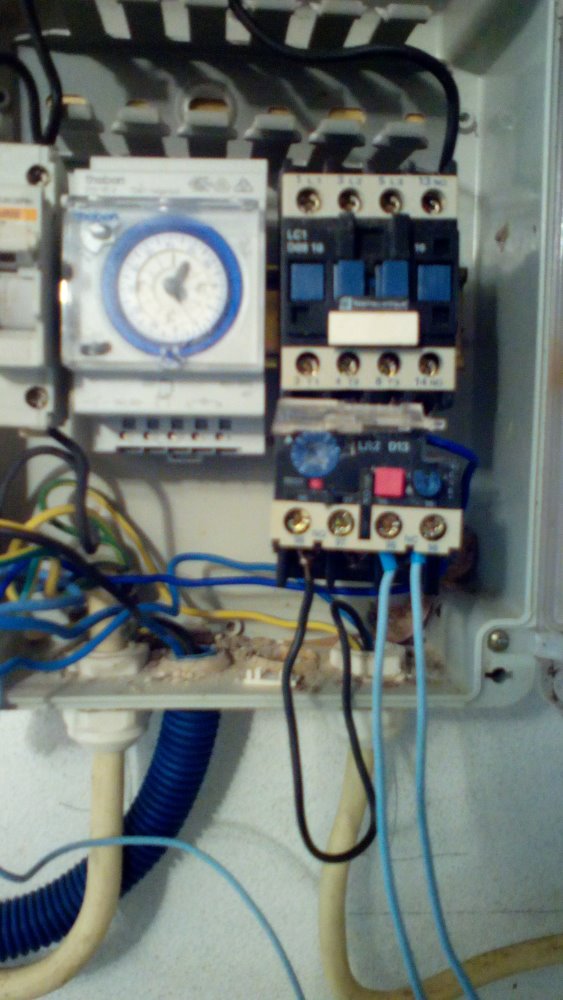

Tenho algum problema em ligar um relógio de Piscina Theben, que deve ligar a contator e térmico, mas também tem um interruptor com as configurações Manual 0 Automático.
ver anexos
Alguém pode dar uma ajudinha e enviar um esquema.

Tens que alimentar o relógio através do L e N, que deve ser fase e neutro e depois é usar os bornes 1, 2 ou 3, para alimentar a bobine do contactor. Terás que ver qual é o comum e alimentar a bobine do contactor através desse comum e do contacto aberto, mas tu é que tens que ver no esquema do relógio.
Se não conseguires, só se enviares mais dados e talvez o esquema das ligações do contactor, para que te possamos ajudar melhor. Só com os dados que enviaste é pouco.

O problema é que eu não sei ligar o conjunto, pois tenho o relógio, contator , o térmico e o interruptor.
pensei que o 95/96 do térmico ligava ao relógio
não há por ai um esquema para ligar o conjunto?

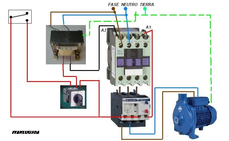

O Desenho em anexo, mostra as ligações que eu gostaria de concretizar para que tudo funcionar.

Como uma imagem vale mais que mil palavras.. Atenção tirei isto rápido da net.. Não é igual, mas é parecido ao que pretendes, e não ligues nada antes que mais gente dê a sua opinião

RicardoENTA Escreveu: 08 mar 2018, 23:31 Como uma imagem vale mais que mil palavras.. Atenção tirei isto rápido da net.. Não é igual, mas é parecido ao que pretendes, e não ligues nada antes que mais gente dê a sua opinião
Os relés térmicos e os disjuntores motores, devem ter os pólos todos preenchidos quando aplicados em circuitos monofásicos, sob pena de disparem porque alguns são sensíveis à falta de fase.

Ligações contator e termico td bem, mas falta o relogio
