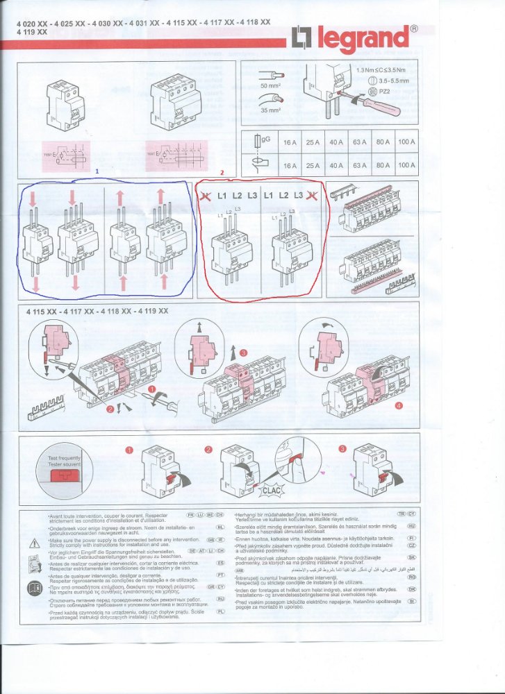

Já comprei e instalei o interruptor diferencial: Legrand 2P 25A 30mA.
O folheto de especificações e instruções deixou-me algumas dúvidas. Uma é a omissão do terminal onde ligar o neutro, mas a Legrand esclareceu-me que é indiferente em corrente alternada, mas em Portugal costuma-se ligar do lado esquerdo.
A outra é o esquema para ID trifásico, circundado a vermelho e numerado com 2 no folheto, que anexo. Não entendi a razão de usar um ID sem neutro. Explicaram-me que será para motores sem ligação de neutro (???). Confesso que não entendi mas, como disseram-me que não era competência deles darem-me lições de eletricidade, não insisti. Mas também me disseram que não fazia muito sentido esse esquema num folheto de IDs vendidos em lojas mais viradas para o consumidor final, tipo AKI e Maxmat, pelo que tinham reportado superiormente essa situação. Em suma, fiquei quase na mesma.
Será possível alguém explicar-me? Obrigado.

Ligar um interruptor diferencial sem ligar o neutro (à esquerda) numa carga monofásica, o mesmo vai disparar num instante.
ID trifásico sem neutro deve ser para equipamentos equilibrados que não precisem de netro. Caso o equipamento precise de neutro tem de passar pelo ID (pela esquerda).

cuidado, porque o que afirmou não corresponde à verdade, no diferencial monofásico não tem qualquer influência que os pólos sejam trocados, uma vez que ele está lá só para garantir que o que entra e igual ao que sai.
O que disse relativamente ao dif. trifásico é exactamente para isso.
Já agora, o que acham que acontecerá se usarmos um dif. tetrapolar (3f+N) num circuito trifásico sem neutro?

ohmico Escreveu: 27 fev 2018, 18:08 Já agora, o que acham que acontecerá se usarmos um dif. tetrapolar (3f+N) num circuito trifásico sem neutro?
oHMICO
O diferencial não funciona.

Por boas regras o neutro liga-se à esquerda, era só isso que queria salientar, pois vai funcionar na mesma.

será???
Se tivermos um quadro, trifásico com neutro, com corte geral por interruptor diferencial, com diversos circuitos monofásicos de saída, devidamente protegidos por disjuntor e um circuito trifásico s/ neutro.
O circuito tri s/ neutro não está protegido contra correntes de defeito?

Se o diferencial (independente se é interruptor ou disjuntor) for tetrapolar N+3F, tem que ter o neutro ligado para funcionar no teste. Se não tiver o neutro ligado, tem que se efectuar um chante para que possa efectuar o disparo (o chante não pode ser da mesma fase que alimenta a leitura para o disparo)

é verdade, tens toda a razão, o meu raciocínio prendia-se só com a protecção diferencial que continua garantida.
Quanto ao shunt este não pode ser feito de outra fase uma vez que o circuito de teste é de 220V.
