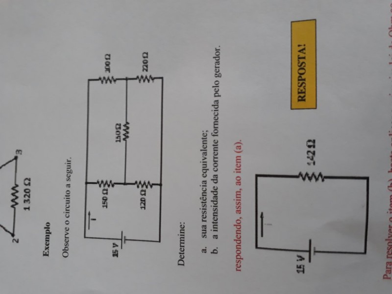

Olá amigos... Alguém poderia me auxiliar na resolução deste exercício de circuitos mistos? Precisaria da resolução pois tenho a resposta...
Desde já agradeço. Apenas a letra A referente a resistência equivalente...

swenny Escreveu: 24 fev 2018, 15:19 Olá amigos... Alguém poderia me auxiliar na resolução deste exercício de circuitos mistos? Precisaria da resolução pois tenho a resposta...
Desde já agradeço. Apenas a letra A referente a resistência equivalente...20180224_121426.jpg
Tente a transformação Triangulo em estrela e refaça o circuito, e tente de novo a interpretação.
