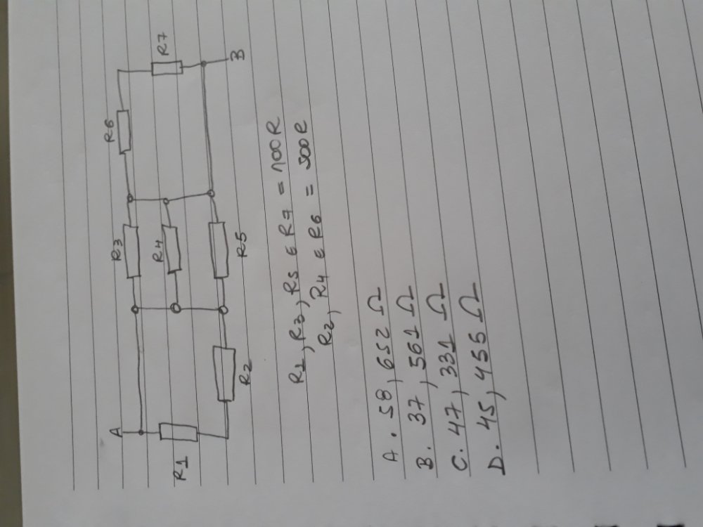

Alguém poderia me auxiliar na resolução de dois exercícios de circuitos mistos? Precisaria sa resolução pois só tenho a resposta. Desde já agradeço.

swenny Escreveu: 24 fev 2018, 15:14 Alguém poderia me auxiliar na resolução de dois exercícios de circuitos mistos? Precisaria sa resolução pois só tenho a resposta. Desde já agradeço. 20180224_114640.jpg
As R6 e R7, tal como a R1 e R2 não estão a fazer nada. Refaça o circuito sem elas e tente de novo.
