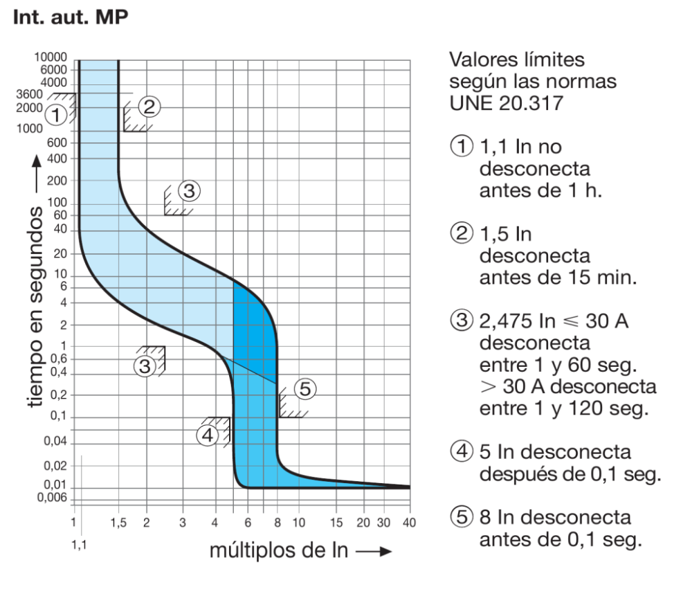

Estive a ler um pouco sobre disjuntores de controle de potência e cheguei à conclusão de que a potência instantânea não é exatamente a contratada mas sim que depende também do tempo de uso. Isto é devido ao facto dos disjuntores não atuarem instantaneamente a não ser quando a potência consumida é muito mais elevada do que o limite (digamos 5 vezes mais). Caso contrário a atuação vai depender do aquecimento dum elemento interno e demora tempo a ocorrer, ao invés da atuação instantânea que depende do campo magnético criado dentro do disjuntor.
No caso dos limitadores digitais o comportamento é similar, pelo menos pelo que pude ler relativamente aos "Interruptores de Controle de Potencia" usados em Espanha aplica-se o gráfico seguinte.
Traduzido por miúdos o disjuntor dispara se:
- A potência consumida durante mais de 1 hora for 1.1x a contratada.
- A potência consumida durante cerca de 15 minutos for 1.5x a contratada.
- A potência consumida durante poucos segundos for 2.4x a contratada.
- A potência consumida durante frações de segundo for 5x a contratada.
Em Portugal alguém sabe qual é a margem dada pela EDP? Há normas para isto? Não encontro nada no RTIEBT nem no site da EDP, embora qualquer disjuntor adquirido comercialmente tenha gráficos de resposta conhecidos. Mas a EDP não parece disponibilizar essa informação...

A potencia contratada origina uma corrente máxima que pode alimentar a habitação considerando 230V como valor de tensão.rnbc Escreveu: 26 dez 2017, 18:23 Estive a ler um pouco sobre disjuntores de controle de potência e cheguei à conclusão de que a potência instantânea não é exatamente a contratada mas sim que depende também do tempo de uso. Isto é devido ao facto dos disjuntores não atuarem instantaneamente a não ser quando a potência consumida é muito mais elevada do que o limite (digamos 5 vezes mais). Caso contrário a atuação vai depender do aquecimento dum elemento interno e demora tempo a ocorrer, ao invés da atuação instantânea que depende do campo magnético criado dentro do disjuntor.
Se ultrapassar esse valor, o disjuntor terá autorização para desligar, que será mais ou menos rápido, de acordo com a alta ou baixa corrente acima do valor definido.
Como esses disjuntores ou limitadores, normalmente usam a curva C, ela está definida pela norma e origina essas relações que foram emanadas.

Entretanto falei com alguém que se deu ao trabalho de testar o DCP e para o caso dele, com 15A contratados, deu 1.4× essa corrente durante 4.5 minutos, tendo disparado depois.
Sendo um único ponto de amostragem vale o que vale: pouco. Mas tendo em consideração que é um aparelho basicamente para o mercado Espanhol (feito na China mas comercializado para Portugal pela subsidiária em Espanha da Landis & Gyr), se calhar o gráfico é muito similar ao dos espanhóis.
Note-se que no caso deles para 1.5× "desconecta antes de 15 minutos", não diz se é 5 minutos ou 2 ou 9, diz só "antes de", e 1.1× "no desconecta antes de 1h", o que pode ser 2h por exemplo... portanto dá alguma margem para as distribuidoras serem mais ou menos apertadas. Se com 1.4× desliga em 4.5 minutos eu até diria que é apertado pelos padrões espanhóis.
Se alguém tiver mais informações...

Só para dizer que entretanto foi mudado o contador em casa dos meus pais que têm 6.9kVA contratados para um com DCP. Ora aquilo a consumir 9.2kVA aguenta cerca de 5 minutos antes de disparar. Bate certo com a suposta curva de disparo do disjuntor. Pode-se dizer que o DCP está bem calibrado, mas também já era de esperar num equipamento destes

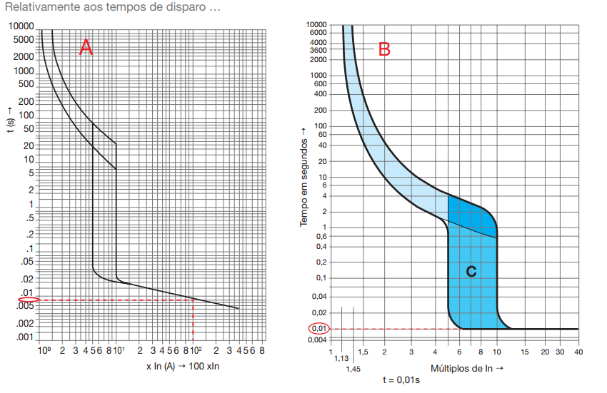

Relativamente ao gráfico abaixo, as curvas de disparo apresentadas parecem ser para sobrecargas certo? o fabricante é a hager.
No entanto preciso escolher um disjuntor em relação ao Icc mínimo. Podem confirmar se estes gráficos servem e como lê los.. porque supostamente o eixo X devia estar em kA e não em In.

Sim, é para sobrecargas. O Icc está inscrito na caixa. Estes gráficos são apenas as curvas de resposta, em relação ao InRicardoENTA Escreveu: 12 fev 2019, 00:23 Boas..
