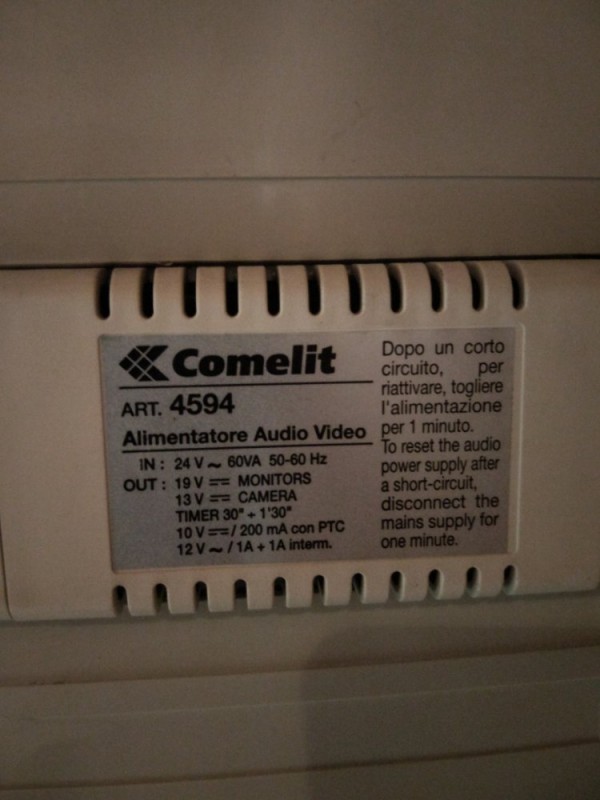

Concluí que não era dos apartamentos pois desconectei a ligação aos mesmos e a voltagem que passava para a porta era 19v e tal.
Andei a analisar melhor e como o comelit trabalha a 24v e a fechadura a 12v o problema talvez estivesse no transformador.
Concordam ou há outras ideias?
Segue foto do mesmo.
Obrigado pelas ajudas.

Qual ligação dos apartamentos é que desligaste? Tens que garantir que desligas a do contacto de abertura de porta. Quando desligas a alimentação, de tudo o que diz respeito ao vídeo-porteiro, que tensão tens no trinco?

joao.pt Escreveu: 01 fev 2018, 14:19 Com a alimentação totalmente desligada tens 19V no trinco, é isso? Consegues identificar onde a outra ponta dos condutores que tens no trinco? Onde estão ligados?
Sim consigo são os cabos brancos e azul laranja que saiem da parede.
Escrevi porta no lugar do respectivo.
Com a alimentação totalmente desligada não tem energia.
São 19v DC
O transformador é salvo erro para 12v e 24v mas em cima tenho um 2 transformador certo?
O mesmo trabalha a 24v e transmite 19v, 13v e 10v em corrente alternada AC.

o que consta no manual de ligaçoes dessa central que ja publiquei mais acima é que a alimentaçao da bobine do trinco é em tensao alternada. o mais certo é ja ter a bobine quase no galheiro novamente.
alem disso segundo os esquemas de ligaçao do manual, as ligaçoes dos diversos apartamentos para a bobine do trinco saiem da ficha assinalada como sendo audio e nao sai directo do transformador.
na eletricidade o sinal de tensao AC é: '~' e o de DC é '=' .
é imprimir os esquemas do manual e verificar se esta tudo bem ligado.
e ja agora havendo fios livres mais grossos é preferivel do que usar os fios finos emparelhados em cores. (Fios TVHV)
principalmente nao usar na alimentaçao da bobine electrica que deve consumir quase 1 Ampere quando esta activada.
esses fios sao para se usar em sinais de controlo de baixo consumo e de interfonia e nao para alimentar cargas fortes.
eventualmente um deles esta partido algures...
