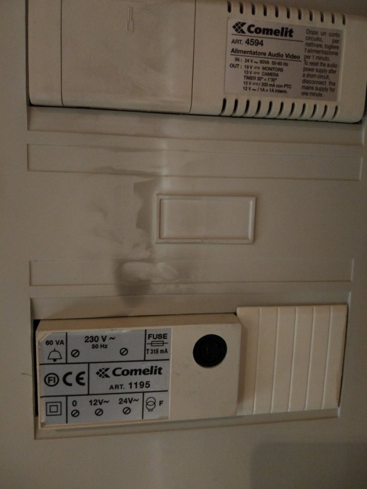

Venho novamente solicitar a vossa ajuda para tentar resolver um problema que surgiu na véspera de Natal.
A porta da rua não fechava, é vdd que é da marca FEM e já tem 16anos.. já podia estar em fim de vida e a bobina estava com pouca força há já mt tempo.. após analisar um pouco melhor a mesma estava totalmente babada pelas lubrificações que foi recebendo... E isso poderia ter rebentado com o resto.. mas prontos.
Comprou se uma nova, igualzinha e pimba mudou-se!
Problema não era então disto.

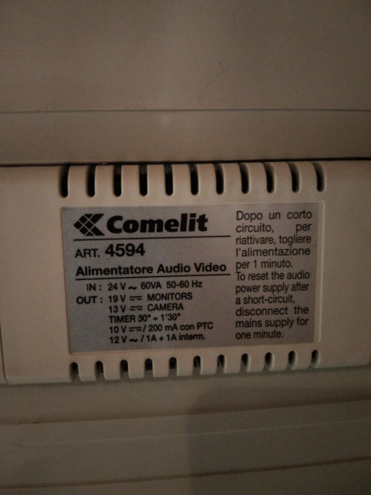

O impulso eléctrico para a abertura da porta estava constantemente a sair do intercomunicador..
E já estava a aquecer a bobine do novo fecho..
Opção neste momento foi desconectar o cabo do impulso na fechadura e deixa lá a funcionar somente com a chave. O que ficou ok.
Onde acham que pode ser o problema concretamente?
Aquilo é um comelit com 10 campainhas e código de porta.
Obrigado pelas ajudas
