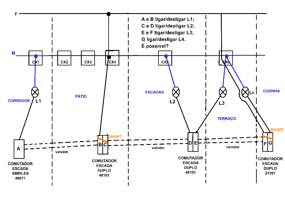

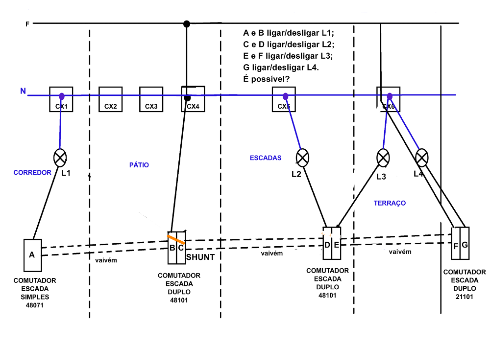

Pretendo fazer o seguinte:
Entrar no corredor, accionar o comutador escada simples e acender a lâmpada desse corredor e apagar no próximo comutador de escada duplo e neste acender a luz das escadas para o andar de cima, no cimo das escadas apagar a luz das escadas e acender a luz do terraço (comutador de escada duplo) e depois apagar a luz do terraço dentro da cozinha noutro comutador de escada duplo numa das teclas (a outra tecla funciona como interruptor para outra lâmpada)
Alguém de poderá ajudar no esquema e quantidades de fios? A dúvida é se devo fazer shunt da Fase nos comutadores ou ligar cada comutador com uma Fase?

Obrigado luisilva78,,,
O que pretendo é o que está na figura em anexo...
A e B ligar/desligar L1;
C e D ligar/desligar L2;
E e F ligar/desligar L3;
G ligar/desligar L4.
É possível?
Agradeço imenso se me puderem ajudar!
É possível?
- esquema.png (33.9 KiB) Visto 46626 vezes

rgexsite185, não está a representar os tubos, por isso não sei se dá para fazer ou não.
As ligações que tem que fazer são as seguintes.
Para a comutação de escada deve fazer as seguintes ligações:
2 fios de A para B;
2 fios de C para D;
2 fios de E para F;
Tem que alimentar os conjuntos, por isso deve fazer as ligações da fase:
fase para B/C e para F/G;
Tem que ligar as lâmpadas aos conjuntos:
A liga a L1;
D liga a L2;
E liga a L3;
G liga a L4;
Não se esqueça que tem que fase chegar o neutro e o terra a todas a lâmpadas.
2 fios de A para B;
2 fios de C para D;
2 fios de E para F;
A liga a L1;
D liga a L2;
E liga a L3;
G liga a L4;

No seu "esquema", o que quer dizer "vaivém"? O esquema representa fielmente os tubos que tem na instalação?
Falta um "shunt" no comutador F/G. Tem a certeza que possui (ou que quer instalar) o comutador ref. 48101 onde está indicado?
rgexsite185
- Mensagens: 10
- Registado: 17 out 2017, 00:07
- Localização: Aveiro
Re: Comutação escada
"Vaivém" são as duas linhas da comutação de escada, entre comutadores (as linhas tracejado). As linhas "a cheio" preto representam a Fase e as linhas que ligam às lâmpadas! O "Corredor", "Pátio", "Escadas", e "Terraço" é no exterior, embora com cobertura, daí usar os comutadores 48071 e 48101, na "Cozinha", uso o comutador 21101. O SHUNT em F/G não estava no esquema por esquecimento!
Já rectifiquei e envio o esquema!
Rui
Rui
