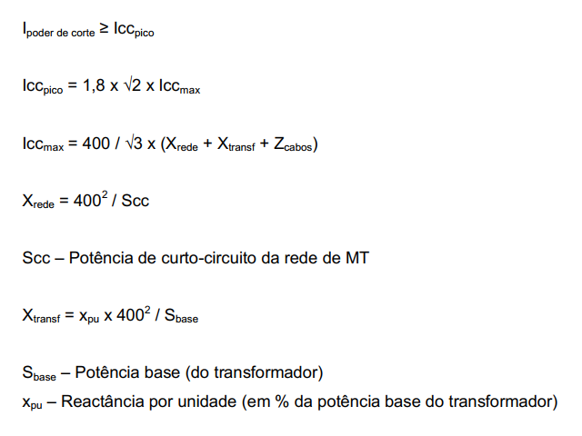

Boa noite pessoal.
Preciso da vossa ajuda para confirmação dos valores de Icc min e Icc Máximo, para o QGBT.
Os dados em minha posse são os seguintes:
Scc = 350 MVA
S = 400 KVA, ucc=4%, 15/0,4KV
Umt=15KV;
Cabo TR-QGBT ---- 2x(3x150mm2)+150mm2, com um comprimento de 6 m.
Cabo QGBT ao QP; 2x(3x120mm2)+120mm2, com um comprimento de 23 m.
Electrotecnia -THE ENERGY
RicardoENTA
Mensagens: 204
Registado: 09 out 2016, 14:14
Re: Corrente de curto-circuito para quadros electricos
Mensagem por RicardoENTA »
icc pico.png (46.9 KiB) Visto 2969 vezes
não sei se ajuda
minhava79
Mensagens: 11
Registado: 19 set 2008, 19:06
Localização: Maia
Enviou: 6 vezes
Mensagem por minhava79 »
RicardoENTA Escreveu: 24 jun 2018, 12:38 icc pico.png
não sei se ajuda
Ok.
Ajuda para o Iccmaximo. Também pretendia fórmulas para o Icc minimo.
