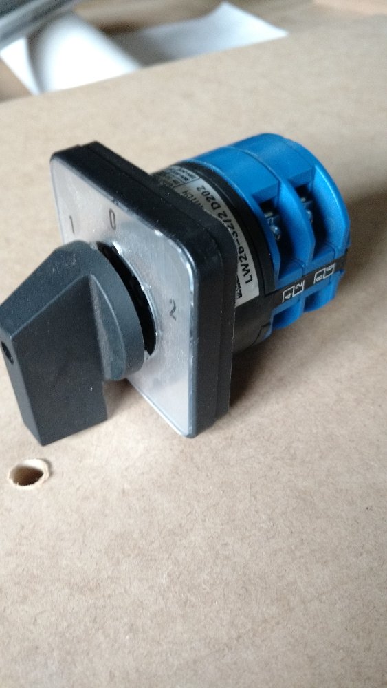

Tenho um motor de Maquina de Lavar com 6 fios 110/220 mono, pretendo instalar em 220 e preciso instalar uma chave inversora de rotacao, comprei uma Stark LW26-32/2 D202,(8 Conectores). Onde o vendedor disse que seria possivel a instalacao, porem o eletrecista que levei me informou que nao seria possivel. Alguem pode me ajudar?

Preciso que no ponto 0 esteja desligada , no 1 gire para a direita e 2 gire para esquerda.

essa chave é igual a esta?Celso Juliani Escreveu: 13 out 2017, 22:48 Tenho um motor de Maquina de Lavar com 6 fios 110/220 mono, pretendo instalar em 220 e preciso instalar uma chave inversora de rotacao, comprei uma Stark LW26-32/2 D202,(8 Conectores). Onde o vendedor disse que seria possivel a instalacao, porem o eletrecista que levei me informou que nao seria possivel. Alguem pode me ajudar?
em que posiçao estao os 8 conectores que refere?
com marca stark nao aparece nada nas pesquisas. pela referencia aparece dezenas de comutadores deste tipo.
sera este tipo de chave que comprou? se sim, estas chaves nao sao inversoras de rotaçao, sao simplesmente chaves inversoras.
as chaves inversoras gerais podem inverter qualquer circuito nao so circuitos de motores.

Sim o mesmo tipo porem com 8 conector para fios, essa da foto tem 12.

esse inversor que comprou nao é de 8 conectores, é de 2 circuitos inversores com passagem por zero, este sim é o nome correcto do comutador
o da foto que partilhei é de 3 circuitos inversores com passagem por zero tambem.
para poder dar uma ajuda concreta e correcta preciso de ver a chapa de caracteristicas do motor.
se puder tirar uma foto e publicar aqui agradeço.

Em principio podes ter 4 fios para ligação em serie da bobinagem de trabalho e o arranque funciona do meio (dado ser a 110V) o condensador deve de ter prá aí uns 300 ou 400mF, não sei se esse motor tem relé de arranque ou dispositivo centrifugo, ou é de plena carga o enrolamento de arranque, porque se for o condensador já não é do valor que dei.
Vais a um bobinador que ele põe o motor a fazer o que queres.
Daqui não consigo ver onde é que os fios estão ligados na placa do motor, isto é, se existe placa de bornes.Celso Juliani Escreveu: 13 out 2017, 22:48 Tenho um motor de Maquina de Lavar com 6 fios 110/220 mono, pretendo instalar em 220 e preciso instalar uma chave inversora de rotacao, comprei uma Stark LW26-32/2 D202,(8 Conectores). Onde o vendedor disse que seria possivel a instalacao, porem o eletrecista que levei me informou que nao seria possivel. Alguem pode me ajudar?
