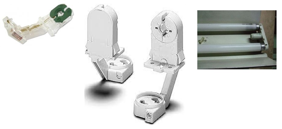

Tirando o balastro não preciso do arrancador "especial" e basta seguir o exemplo de ligação do esquema do balastro electrónico correcto?
Mensagens: 1383
Registado: 02 out 2014, 21:42
Re: Lâmpadas LEDs - CORE PRO LEDtube 1500mm 20W865 C G
Mensagem por joao-pt »
Sim, ligas directamente aos 230V AC.
Mensagens: 5447
ElectroescadaS Escreveu: 21 set 2017, 21:55
Depende dos suporte que tenhas na armadura. Há suportes que são suportes de arrancador e extremidade da lâmpada, que não é possível desassociar, sendo obrigatório usar o "arrancador" que vêm com a lâmpada LED tubular.
ElectroescadaS
Mensagens: 172
Registado: 08 fev 2010, 23:55
Localização: Parede
Enviou: 34 vezes
Mensagem por ElectroescadaS »
nelmindo Escreveu: 22 set 2017, 00:03
Pois nesse caso tem de ser. A armadura que tenho não tem esse suporte de arrancador e assim fica mais fácil a "alteração"... ;)
