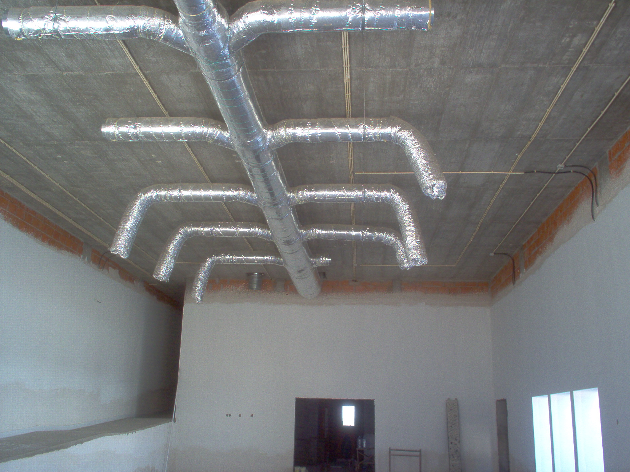

Num tecto falso desmontável, a instalação eléctrica deve ser executada como se não houve-se tecto falso.
Seria uma falta de bom gosto, e de ética profissional, fazer um arraial de cabos em cima de um tecto desmontável.
Para mim a instalação, deveria ser igual tanto para um tecto falso como para um tecto fechado em pladur, alias já tenho feito obras em que os Engºs, não deixam fazer arraial de cabos nesses tectos fechados de pladur.
Até parece os Espanhóis a fazer instalações eléctricas em lojas, chegam depois dos tectos fechados em pladur, vai de abrir os buracos para as luminarias, e vai de jogar cabos para cima do tecto, e claro num dia ou numa noite a instalação está executada.
Agora quando desmontarem o tecto falso dessa loja, para fazerem algumas alterações a nível de tectos, toda a instalação vai cair e nada se aproveita.

sim, vou emendar...para tectos falsos amoviveis tb passo os cabos com caixas de derivações antes do pladur e depois faço os chicotes para os luminarios!!
agora, para tecto falso tipo pladur (tudo fechado), aqui passo os cabos entubados até um certo ponto e depois, é tudo a cabo com caixas de derivações com chicotes, para poder aceder a estas caixas em caso de alterações e tb porque é dificil deixar nestas instalações os tubos e caixas de derivações fixas porque as vezes não se sabe ao certo onde se vai abrir e o que o cliente quer exactamente (pequenas ou grandes luminarios), e depois é a questão de preços!!! pq agora há muitos artistas a deixar cada trabalho

Só posso concordar com o amigo ENERGY! O que é bem feito bem parece! Aliás, eu quando levantei a questão de não entubar o cabo em tetos amovíveis não pensei na hipótese de os deixar soltos mas sim de usar os chamados "tacos" que são uns suportes com bucha para meter uma abraçadeira de fivela a prender o cabo e assim, mesmo sem tubo ficaria tudo direitinho na mesma mas poderia era não estar conforme.
Imagem do tal suporte de abraçadeira com bucha

Ok concordo com o amigo "energy", é bonito ver um trabalho como mostraste na foto tudo direitinho. mas se fechares por tecto falso não amovivel e que tiveres que alterar qq coisa na caixa de derivação, abriste o tecto para lampadas de 70mm de diametro, como é que vais chegar a caixa de derivação???
Eu como o amigo "travassos" tb já pus destes "tacos" da legrand e não fica mal, e deixo bastante fio com caixas soltos para poder fazer alterações!!
Agora em tecto amovivel, fica tudo emtubado, tudo direitinho!!!

Num teto falso não amivivél, normalmente são deixados alguns alçapões, para manutenção, quer de arcondicionado, quer da parte elétrica.
E através desses alçapões a fiscalização, vê o tipo de instalação que está executada.
Devido a muitas aldrabices que são feitas no decorrer da obra, quer da parte elétrica, quer da parte do arcondicionado, etc, não abrem os alçapões, e só mais tarde quando é preciso manutenção, lá vai o pessoal a abri-los para chegar aonde bem precisa, eu se fosse ao Engº responsavél da obra não aceitava tal situação, e vai de deixar logo nos tetos alçapões abertos, que é para não virem os espertos fazerem arraiais, etc.
