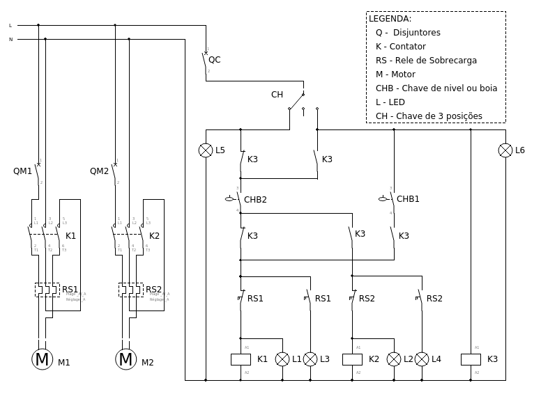

A. Castro, muito obrigado pelas dicas; tive que trocar de software para conseguir fazer as modificações adequadas;
segue em anexo;
CF,Lda Escreveu: 30 jul 2017, 19:40 Vivam.
Efectivamente, o que está desenhado corresponde ao que foi pedido no post inicial!...
Como sabem há várias formas de chegar a Lisboa e este será um bom exemplo disso.
Eu só acrescentaria:
-dois sinalizadores para sinalizarem os modos de funcionamento;
-dois sinalizadores vermelhos para sinalizarem disparo de térmico dos motores;
-substituiria o interruptor CH por outro com posição 1 - 0 - 2.
Cps
A. Castro

luisilva78, eliminando os contactos K3 (11, 12) e K3 (13, 14) e ligando a CHB2 na saida do QC a CH nao funcionaria de forma adequada, pois a posição 0 ficaria inutilizada;
luisilva78 Escreveu: 30 jul 2017, 16:13
BoiCaraPreta Escreveu: 30 jul 2017, 14:46 Ohmico e luisilva78,
por favor me elucidem uma solução simplificada para essa situação, ainda estou em processo de aprendizado, dicas de pessoas tao experientes são sempre bem-vindas ;
Elimine os contactos K3 (11, 12) e K3 (13, 14), como foi dito.
Última edição por BoiCaraPreta em 02 ago 2017, 19:08, editado 1 vez no total.

Ohmico, os motores podem funcionar simultaneamente quando em modo2, porem são acionados pelas suas respectivas contatoras;
ohmico Escreveu: 30 jul 2017, 21:22
CF,Lda Escreveu: 30 jul 2017, 20:08 Vivam.
Este é o post inicial, onde as condições do esquema estão explicitas:
Lamento decepcioná-lo, Ohmico, mas se essas alterações forem feitas, as condições do primeiro post não serão cumpridas.
Eu também desenvolvi o meu esquema, não publicado, no pressuposto da chb1 comandar o m1 e a chb2 comandar m2... Caí no mesmo erro.
Não sabemos por que motivo, mas o BoiCaraPreta quer que a chb2 comande m1 enquanto m2 fica parado... Na outra posição a chb1vai comandar m1 e chb2 vai comandar m2...
Cps
A. Castro
BoiCaraPreta Escreveu: 22 jul 2017, 21:20 Olá pessoal, estou com uma duvida sobre uma situação em que tenho dois motores ( M1 e M2 ) e duas chaves de boias (CHB1 e CHB2) ;
o funcionamento seria feito em dois modos diferentes;
no modo1 o CHB2 ativa o M1 enquanto o M2 permanece sempre desativado;
ja quando selecionado o modo2 o CHB1 ativa somente o M1 e o CHB2 ativa somente o M2;
segue um esquema elétrico que ilustra a situação, porem esse esquema contem erros;

BoiCaraPreta Escreveu: 02 ago 2017, 18:58 luisilva78, eliminando os contactos K3 (11, 12) e K3 (13, 14) e ligando a CHB2 na saida do QC a CH nao funcionaria de forma adequada, pois a posição 0 ficaria inutilizada;
Neste último post não foi dito nada sobre o disjuntor. Eram duas ideias distintas, por um lado os contactos K3 (11, 12) e K3 (13, 14) não fazem nada, por outro, a história do disjuntor (que foi esclarecida e, sendo assim, se chegou à conclusão que não fazia sentido).
