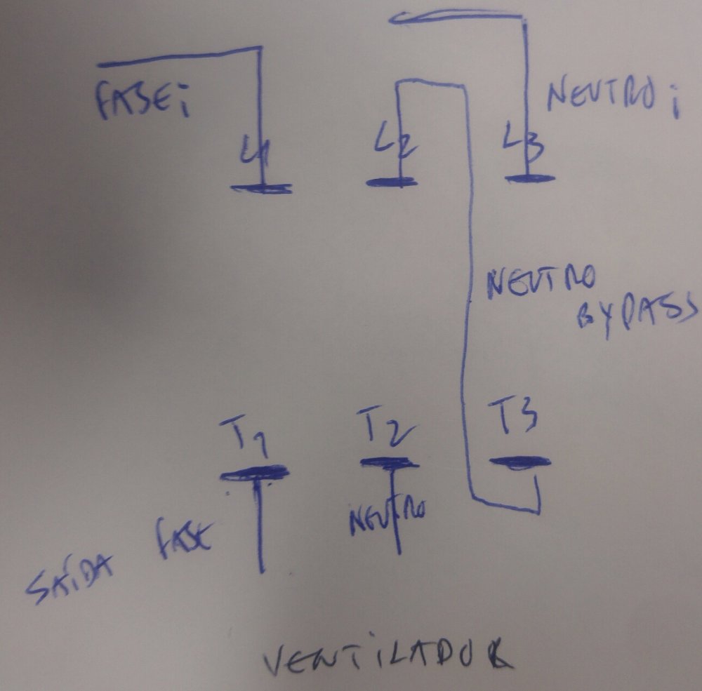

Estou com um problema nuns quadros eléctricos com disjuntores motor. Aquecem demasiado, já se mediu 90ºC. Vários casos e
O Disjuntor Motor é um MS116-20 da ABB e à saída tem um ventilador de extração monofásico de 83W, 0.69A max.
Já se mediu consumos no disjuntor motor com o ventilador a funcionar e mediu-se na fase 0.2A e no neutro 0.2A. A tensão de entrada é 234V e à saída 217V (Há aqui um diferencial).
O que já se fez?
- Reaperto dos contactos - Continua igual
- A cablagem está bem dimensionada e os fios não aquecem. Apenas o disjuntor.
- Substituição do disjuntor motor - Continua igual. O problema persiste, de dia para dia tem aquecido mais estando já de momento a 70ºC.
O Disjuntor motor aquece mais do lado direito, ou seja, do lado onde o neutro está ligado e em alguns casos já se nota evidências de queimadura.

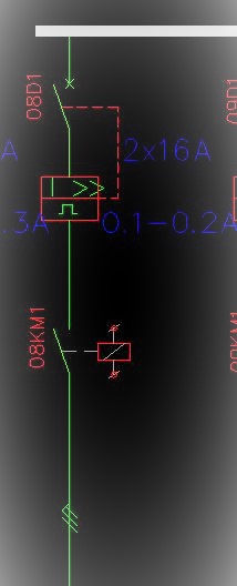

Em baixo, o esquema de ligações no disjuntor motor mais o circuito no esquema do QE.
Têm alguma ideia do que pode ser o problema? Defeito de fabrico dos disjuntores? Mas ainda são alguns...
Aceito sugestões.

Como e com o que mediste?
83W é a carga no disjuntor de 20Amp.?
Se perdes 17 voltes, em principio o disjuntor está na sucata (se é 83W).

Faz o seguinte teste;
Ligas o neutro directo, sem passar pelo disjuntor.
Ligas só a fase no disjuntor, mas em serie .
Mede a temperatura (se tiveres uma térmica é melhor) e amperes.

não será melhor colocar aqui uma foto do que está feito?
Tem de existir aí "borrada" esse disjuntor a aquecer dessa maneira com 0.2A??!!

Estás a usar um disjuntor tripolar. Esquece o L2 e o L3, liga o neutro directo, e confirma que não está muito "á pele", em relação á potência.

Será melhor fazer um esquema exacto e esclarecedor das ligações existentes e assinalar o ponto onde efectuou essa medição, para que possa ser analisado

A ser verdade o modo como diz ter ligado, está muito bem ligado fazendo passar o consumo pelos três pólos do disjuntor, e a ser também verdade que o consumo é de 0.2A, e naturalmente que no neutro tem de ter o mesmo valor da fase, não pode estar a acontecer o que reporta.
Verifique porque não está a bater a "bota com a perdigota" uma vez que não há bruxedos.

aureliocoimbra Escreveu: 19 jul 2017, 18:13 Estás a usar um disjuntor tripolar. Esquece o L2 e o L3, liga o neutro directo, e confirma que não está muito "á pele", em relação á potência.
Se consultar os manuais dos disjuntores-motor, os pólos todos devem ter corrente a percorre-los. Se não estiver, ele considera falta de fase e dispara.
Há duas formas de o fazer, uma é passar a corrente de fase em dois pólos (contactos ligados em série) e a corrente do neutro no terceiro. A outra é ligar o neutro direto e a fase a passar pelos pólos todos (ligados em série também).
