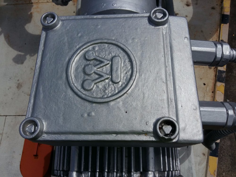

Alguém pode indicar-me que tipo de parafuso é o da tampa deste motor? Conhecem alguma loja onde vendam chaves para apertar/desapertar este tipo de peça?

Parece-me ser para uma chave triangular das que se encontra nas fechaduras de alguns quadros, embora não consiga perceber muito bem a dimensão. Experimenta com uma chave de caixa sextavada, torx ou bi-hex.

Tens que garantir que se mantém atex, depois de reparado.
Isso é um motor atex.BLima Escreveu: 21 jun 2017, 17:21 Viva pessoal

Sim, é verdade Mário! Boa observação!
Neste caso, é só para ver o aperto dos bornes!
Tentei abrir com chaves torx fêmea, caixa estriada e nada encaixa lá!
Vou procurar no Google por chaves para motores Atex.

eu tenho esta chave....KINPEX TwinKey
comprei na AMAZON, Co.UK, custou salvo erro 27€

A chave tem que ser robusta "quanto chegue" . Tem que ter torque de aperto certo, dado que o "BLima" é que sabe qual a classificação Ex do motor.
É como o vedante que ele vai substiuir.
