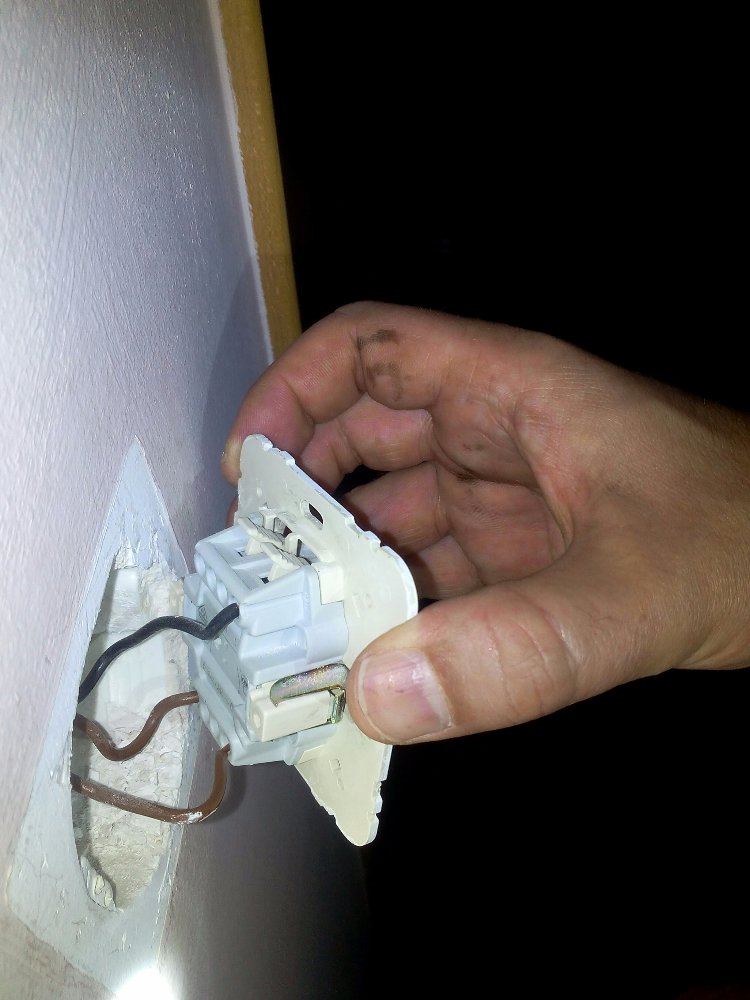

Tenho num wc 1 tomada com 2 interruptores,mas só 1 interruptor liga a luz e a ventoina pequena na parede para extração de humidade.era meu desejo ter 1 interruptor para luz e o outro para a ventoinha.1 fio castanho esta ligado na parte inferior do interruptor esquerdo e outro na parte inferior do interruptor direito,o fio preto liga na parte superior do interruptor esquerdo,sendo que este interruptor esquerdi liga a luz e a ventoinha o interruptor direito nada liga.
O objectivo era fazer o interruptor esquerdo ligar a luz e o direito a ventoinha.como fazer?obrigado

Para que o extractor de W/C trabalhe independente da luz é necessário que o condutor(fase) deste chegue até ao interruptor para ligação independente e respectiva a cada interruptor!(o neutro é comum)
Pela explanação dada não percebi que o condutor(fase) do extractor chegue até ao interruptor!?
