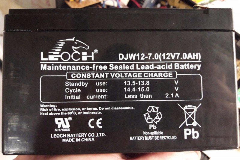

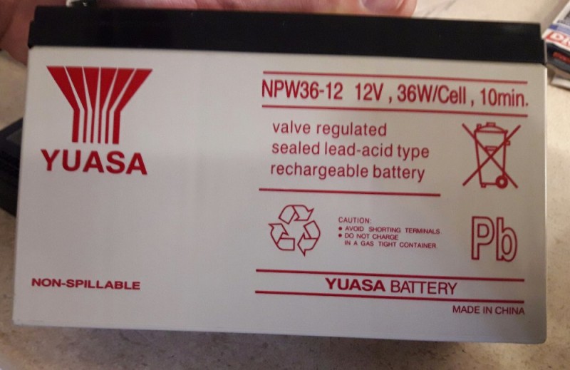

Bom dia, ontem experimentei por a bateria a carga com o carregador que tenho para carros motas e barcos e o carregador da para baterias de 6v e 12v. E quando liguei a bateria da ups mustek da a mensagem de eŕro. Também tenho lá outra bateria de uma outra ups que ligada a corrente acende uma luz mas não carrega a bateria, também experimentei carregar está com o carregador e não carrega só mostra no visor 0,8v.
Vou anexar foto das baterias a branca é da ups mustek a preta é da outra ups. Quando abano a bateria preta ouço especial areia ou pedras
Se alguém me conseguir dar mais alguma ajuda.

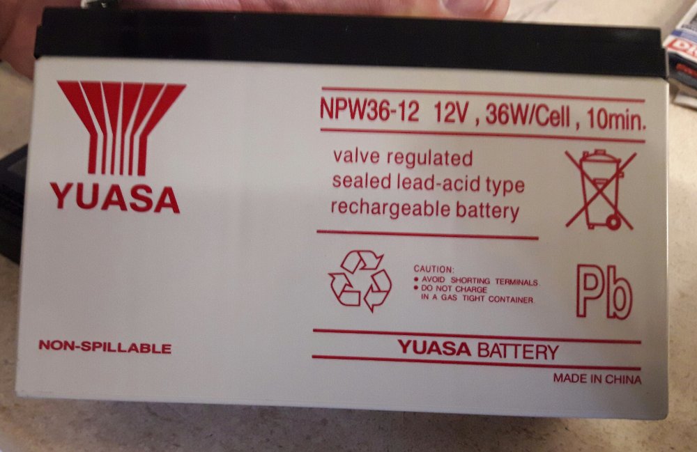

Re: ups mustek
boa tarde,
já fui comprar a bateria, o sr. da loja fez o favor de experimentar. assim que ligou a bateria nova e carregou no power fez logo o bip. testou com um multímetro e apresentava 160 e tal de carga
problema resolvido.
obrigado a todos
problema resolvido.
