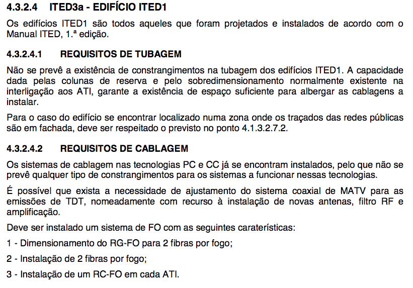

Boas, tenho o caso de um cliente meu que tem uma obra em fase final de acabamentos, já faz muito tempo.
O projecto foi licenciado na Câmara com o ITED1. e a instalação respeita esse mesmo projecto.
A obra está inacabada ( falta acabar quadros e aparelhagens e caixas de ramal), de resto tem tudo concluido.
Qual a vossa opinião, face a esta situação. ( estamos a tratar de finalizar a obra e documentos administrativos para requerer a respectiva Autorização de utilização)
Eu penso que a instalação terá de ser vista À luz do ITED1, bem como o TErmo de responsabilidade da instalação. A Certificação , a efectuar, é igualmente á luz da supracitada legislação.
Agradeço a ajuda/ opinião que possam dar.

Talvez esta citação da ANACOM possa ajudar, julgo que será uma questão de datas emitidas nos termos de responsabilidade.
Por deliberação de 25 de Novembro de 2009, a ANACOM decidiu estabelecer um período transitório para esta 2ª edição do Manual ITED, até 31 de Março de 2010. Durante este período serão considerados válidos os projectos técnicos de infra-estruturas de telecomunicações em edifícios efectuados de acordo com as anteriores prescrições e especificações técnicas (Manual ITED - 1ª Edição), considerando-se para tal a data de entrada dos mesmos nas Câmaras Municipais, nos casos referidos no artigo 71º Decreto-Lei n.º 123/2009, de 21 de Maio, ou a data de conclusão do projecto, expressamente referida no termo de responsabilidade, nos casos referidos no artigo 72º do citado diploma.

A ANACOM julgo só fazer referência ao período transitório de ITED3 para ITED2, poderás ter de fazer alterações para ITED3a.

Pedro Barradas Escreveu: Eu penso que a instalação terá de ser vista À luz do ITED1, bem como o TErmo de responsabilidade da instalação. A Certificação , a efectuar, é igualmente á luz da supracitada legislação.
Eu sou da mesma opinião. Foi sempre essa a ideia que me foi transmitida nas formações ITED.
É por isso aliás que na área de emissão dos termos de responsabilidade no site da ANACOM existem as opções rita, ited 1, 2, 3...

Bom, entretanto ... temos aqui um problema.. é que a obra realizada não corresponde aos projectos.
A habitação (piso +1) foi dividida em duas fracções autonomas (2 habitações)e no piso 0, é para ser um comercio...( 3 fracções)
Assim sendo, apesar das datas de inicio do procedimento administrativo, agora temos a legalização de uma situação....
e neste caso parece-me que terá de se repor a situação á luz da legislação actual... Não vos parece?

Julgo que é só necessário o projeto de alteração do ITED1 por um projetista e assinar em conformidade.

No entanto, é recomendo que seja efetuado de acordo com o novo manual o ITED 3a (edificios construídos).

Se o projecto de construção não caducou, e vai acabar a obra dentro do prazo concebido pela camara, o que prevalesse são os projectos aprovados, se por acaso deixou caducar o projecto da camara, terá que meter projectos novos e ai tera que aprovar de acordo com ITED3.

Tenho uma questão semelhante. Existe a possibilidade de atender a uma situação em que sendo uma obra que esteve parada desde 2008/2009 e no seguimento de uma insolvência, estão acabar uma moradia. Acontece que não se sabe do projeto ITED que seria ITED 1 e pretendem que realize um de acordo com a instalação já praticamente concluída.
Como se processa? Faço o projeto para ITED1? deverá ser feito para ITED 3A?

Outra questão é relativamente à licença de construção. O Projeto tem de ser entregue antes que acabe a licença de construção?

Tudo depende se o projeto entrou na câmara, na altura.
Se o projeto está licenciado na câmara, então fazes um Projeto de Alteração com as normas do ITED 1.
Se o projeto não está licenciado na câmara então nada a fazer. Se não existe licenciamento anterior, então é aplicar o ITED 3.
Qual foi o ITED (1 a 3) que foi aplicado na moradia?

O projeto deu entrada na camara com ITED 1.
Este projeto de alterações tem de ser feito antes que acabe a licença de construção, correto?
