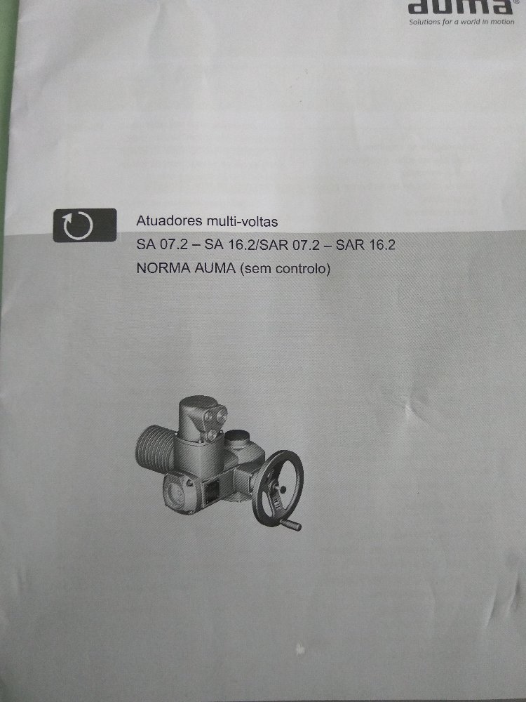

Boas estou com umas dúvidas se alguém me poder ajudar agradecia tenho uma comporta eléctrica q faz o enchimento de um lago a comporta tem um motor eléctrico que a queria fazer subir e descer com um botão em um quadro eléctrico mas não sei q tipo de equipamento devo usar no quadro vou anexar uma foto do esquema q vinha com a comporta...

o mais em conta
1-Botão/ comutador para dar ordem de subida e descida
2- contactores trifasicos de preferencia com contactos auxiliares NC e NO
1-Relé termico para protecção do motor
2-fins de curso para defenir posição maxima e minima da comporta

Bom dia
1º Vê as características do Motor (Corrente e tensão nominal e Potencia do Motor) para saber que tipo de arranque terá o motor.
2º Se for arranque directo com inversão de marcha faça como Mestreclima disse, Mas acrescenta aí seccionador fusivel.
Eu aconselho procurar um electricista, é preciso saber a secção de fios, amperagem dos contactores e as condições local onde será instalado o Quadro para determinar o IP.

2º O actuador que tens é para accionar "algo" com movimento de 90º. Não sei a que chamas comporta, tens que dar mais informação.
1º Preenche o perfil.skelt Escreveu: 22 mar 2017, 17:58 Boas estou com umas dúvidas se alguém me poder ajudar agradecia tenho uma comporta eléctrica q faz o enchimento de um lago a comporta tem um motor eléctrico que a queria fazer subir e descer com um botão em um quadro eléctrico mas não sei q tipo de equipamento devo usar no quadro vou anexar uma foto do esquema q vinha com a comporta...

Boas, sim é algo q vai subir e descer a 90º anexei uma imagem como exemploMário Escreveu: 23 mar 2017, 09:33 Boas1º Preenche o perfil.skelt Escreveu: 22 mar 2017, 17:58 Boas estou com umas dúvidas se alguém me poder ajudar agradecia tenho uma comporta eléctrica q faz o enchimento de um lago a comporta tem um motor eléctrico que a queria fazer subir e descer com um botão em um quadro eléctrico mas não sei q tipo de equipamento devo usar no quadro vou anexar uma foto do esquema q vinha com a comporta...
- comporta-de-aco-inoxidavel.jpg (7.38 KiB) Visto 1643 vezes

Ok, já vi o tipo de comporta, mas o actuador que tens dá para isso? creio que não (posso não estar a ver).
Creio que necessitas é de um motoredutor trifásico, que faça descer e ou subir a porta através do fuso, ou um cilindro hidráulico de duplo efeito, mas o motoredutor aparentemente fica melhor.
Podes subir tudo ou parcial, também podes pôr um encoder e ele vai parar no ponto certo.

Caro Skelt, o que é que vai controlar a abertura/fecho da comporta? O ser humano? Boias de nível? Outros dispositivos?
