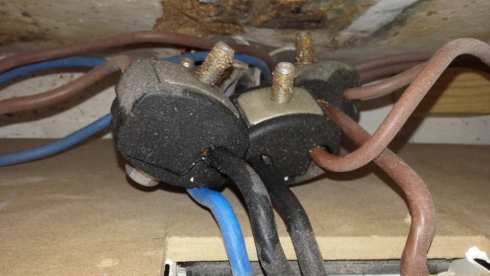

Encontrei isto por detrás de um DCP

Já adivinharam o que faziam lá estes vampiros, hehehe.

Por isso instalações que não conhecemos devemos ter algum cuidado

Como diz o velho ditado, "o seguro morreu de velho"

Qual é o nome dessas peças?

Ligador de derivação, permite fazer derivações sem que se faça o corte do condutor.

Como este derivadores de ligação podem colocar em perigo a reparação que estamos a fazer? Pergunto isto porque, primeiro não sabia da existência disto, depois parece-me que o objectivo do tópico é avisar as pessoas com "gatos" que possam aparecer nas instalações e que o nosso desconhecimento colocam em perigo a nossa segurança e da instalação.

Acho que o @Raminhos diz que encontrou uma derivação antes de um contador de forma a que a elecricidade possa ser "sacada" antes de contada...
Mas posso estar a ver mal :D

Para mim isso são uns vampiros, e servem para fazer derivações em linhas aéreas etc.
Já percebi a ideia da imagem, mas não vou aqui dizer diretamente o que estou a ver, deixo que descubram, pois os mais experimentados "calejados" já sabem do que se trata.
