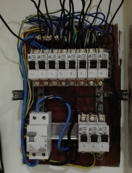

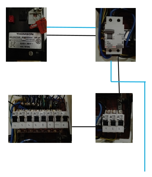

Comprei ontem um quadro elétrico (HAGER GD213B 26 modulos) para, pelo menos, arrumar os fios :)
O que tenho no quadro e peças sobresselentes:

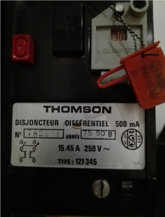

> Entrada > Disjuntor diferencial THOMSON 500mA 15.45A de 1975 (não dará para pedir à EDP para trocar face à idade - 42 anos!!!)
01_THOMSON 500mA.jpg (192.13 KiB) Visto 6897 vezes

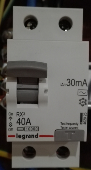

> Daí liga num INTERRUPTOR DIFERENCIAL Legrand 40A 30mA
02-INTERRUPTOR DIFERENCIAL Legrand 40A 30mA.jpg (77.58 KiB) Visto 6897 vezes
> Daqui segue para barramentos

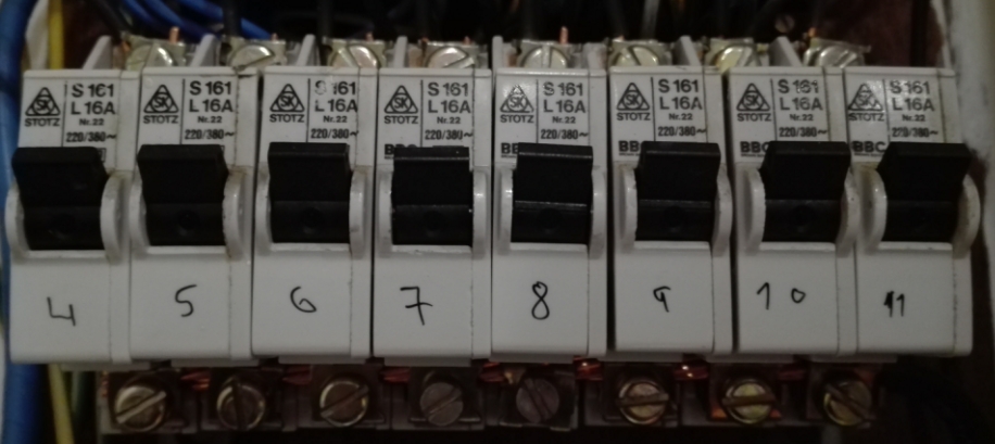

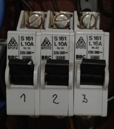

A fase liga em Disjuntor Unipolares de 10A ou 16A (referências SOTZ BBC S161 6000 e respectiva amperagem e não me recordo de nenhum alguma vez se ter desligado...)
03-Disjuntor Unipolar.jpg (84 KiB) Visto 6897 vezes
O quadro atualmente está assim (esqueçam a arrumação estou a tentar perceber o que está mal...)
Daí seguem para restante circuitos.

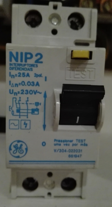

Tenho ainda como sobresselentes:
INTERRUPTOR DIFERENCIAL GE 25A 30mA

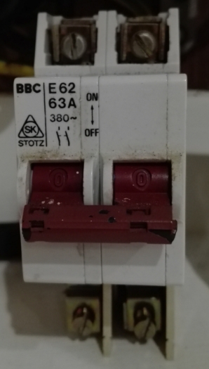

Interruptor? STOTZ BBC E62 63 A 380~
07-Interruptor STOTZ BBC E62 63 A 380.jpg (77.88 KiB) Visto 6896 vezes
NOTA: Ontem percebi porque é que o @ohmico me tinha perguntado se tinha Interruptor ou Disjuntor Diferencial e também a razão porque é que nos AKIS e afins não há! O preço é estalo! Afinal não tinha reparado se era Interruptor ou Disjuntor. Erro meu...
Bom, face ao que tenho, peço a V/ajuda para montar da melhor forma o quadro...
Esquema:
A placa e o Forno estão ligados ao mesmo circuito o que, estando os dois a funcionar no mesmo interruptor, pelas minhas contas (7400 + 5000w) necessito de um interruptor de, pelo menos 60A?
Dado que a potência contratada é de 45A, vou trocar os que tenho de 16A por 20A e ainda separar a placa do forno ficando um deles no mesmo circuito do frigorífico e outro com o exaustor. Parece-vos bem?
1º Vale a pena trocar os interruptores (disjuntores?) de corte por mais recentes? Se sim, alguma sugestão que melhore a proteção?
Não consigo identificar muito bem (além do preço) as diferenças entre eles - o intervalo é de 1€ até 10€ ou 15€, mais ou menos...
2º No OLX e afins encontramos alguns disjuntores diferencias. Será que vale a pena? É que 150/170€ por um custa bastante (pelo que tenho visto a maior parte dos quadros não têm DD, apenas ID). No Olx bem negociado, penso que entre 50/80€ se saca um...
3º O meu esquema para ligar será:
DD EDP > ID >> Interruptores (conforme esquema).
Faz falta alguma coisa pelo meio?
Valerá a pena aproveitar os 2 ID que tenho e separar os circuitos, por exemplo, meter um ID para o circuito FRIGO + PLACA + FORNO (40A 30mA) e para a restante casa o de 25A 30mA?
Por último, qual a vantagem de ter disjuntores com Neutro/Fase relativamente aos UNIPOLARES?
Obrigado a todos

Entretanto, vou meter o Disjuntor sobrante de 25A 30mA na ficha do frigo, para ver se dispara - continuo a pensar que só pode ser o frigo... Até porque ele tem por cima do motor um recetor de água que vem do frigorifico e que supostamente evapora com o quente do motor. Poderá estar a existir aqui alguma passagem, por exemplo?
