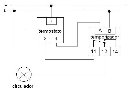

-tenho uma bomba circuladora que é activada por um termostato de imersão, para circular a agua para o aquecimento, dado que a bomba para quando baixa a partir de 45º graus eu gostaria que ela trabalhasse mais 5 minutos, podem-me dizer se eu ligar um temporizador resolve o assunto, e se sim, como o ligaria? obrigado

Podes aplicar um relé temporizado à desoperação, por exemplo EZN002, da Hager.

Colega Joedualmar, em teoria é possivel, depende do tipo de termostato que controla a bomba.
INT DIGITAL.JPG (17.55 KiB) Visto 1133 vezes
Termostato
Ligação entre 1 e 5 quando temperatura da água está acima da regulação;
Ligação entre 1 e 4 quando temperatura da água está abaixo da regulação.
Temporizador
Ligação 11 e 12 normalmente fechado e desliga ao fim da temporização;
As numerações são perfeitamente aleatórias;
Depois da temporização, a bomba só volta a ligar se a temperatura subir acima do valor de regulação.
Espero comentários...

Na minha opinião acho o esquema bem explicado, no entanto sendo o termostato e o temporizador orgãos de comando, estes devem comandar um contator que por sua vez alimentará o circulador.

o termostato é de imersão da calefi, eu tenho também um relé até 10 minutos, não sei se dá... instalo entre o termostato e a bomba, correto?
Josecalado Escreveu:Boas!
Cumprs.

O termostato é de imersão? o que deve ser de imersão é a sonda do termostato que existem com vários comprimentos, depois a sonda está associada a uma caixa onde estão os contatos.
Em relação ao relé terá de ver qual o In e se dá para ligar o circulador.

resolvido.
