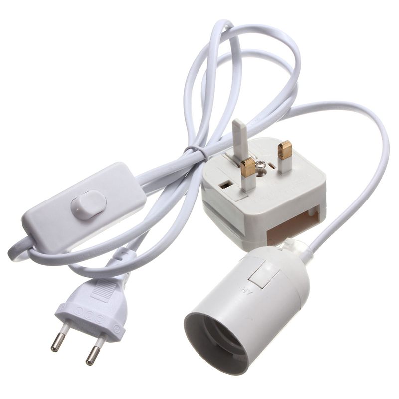

Queres uma sugestão? Se a tua parte do processo recai essencialmente no design da peça, compra a parte eléctrica já pronta e certificada, fica mais caro mas livras-te de um problema futuro.

Tal como o Mário referiu, para teres as coisas minimamente como deve ser, o produto tem de ter marcação CE e por isso mesmo eu sugeri comprares a parte eléctrica já montada e certificada, fica mais caro mas vai acabar por te tirar uma eventual dor de cabeça.

Não estou muito por dentro das marcações CE, nem dos moldes em que são feitas para equipamentos eléctricos, mas aquilo que vejo na maioria dos candeeiros é marcação CE apenas na parte eléctrica.

Como referi anteriormente não estou muito por dentro das marcações CE, nem dos moldes em que são feitas sejam candeeiros, máquinas ou outra coisa qualquer, aquilo que sugeri foi comprar a parte eléctrica de um candeeiro (do género da imagem em anexo), com a marcação CE e do meu ponto de vista isto simplifica logo o problema inicial, o nokode passará a revendedor, dispensando-o de qualquer marcação CE.
E27-1-5M-Plug-In-Light-Socket-Switch-Cable-Vintage-Antique-Household-Lamp-Holder-EU-UK.jpg
E27-1-5M-Plug-In-Light-Socket-Switch-Cable-Vintage-Antique-Household-Lamp-Holder-EU-UK.jpg (43.52 KiB) Visto 2736 vezes
