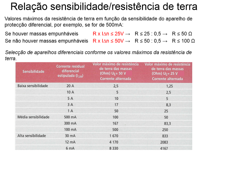

Boas pessoal, trabalho à uns tempos no ramo mas ainda me considero um aprendiz e tanto é assim que é a primeira vez que apanho uma terra acima dos 50 ohms.
Medi cerca de 80 ohms e confirmei em dias diferentes.
Estamos a falar de uma habitação com ~100m2
Para cumprir as regras os 80 ohms penso que não são problema se colocar um diferencial com 300mA mas gostava que me confirmassem esta questão para eu ficar completamente descansado.
desde já agradeço a vossa colaboração.
Travassos

Sim, o diferencial de 300mA adequa-se ao valor de terra medido,ver as regras técnicas para as zonas que exigem diferenciais de alta sensibilidade (<=30mA).
Podes sempre também optar por tentar melhorar o valor da resistência de terra.

travassos Escreveu:Boas pessoal, trabalho à uns tempos no ramo mas ainda me considero um aprendiz e tanto é assim que é a primeira vez que apanho uma terra acima dos 50 ohms.
Viva,
Este quadro pode ser útil.
Mas resumindo:
50 V=R*I <=> 50/0.3=R <=> R=166,6 (ohms) e este é o valor máximo da Resistência de terra permitida para um diferencial de 0.3 A com tensão de contácto máxima de 50 V.
Abraço,
