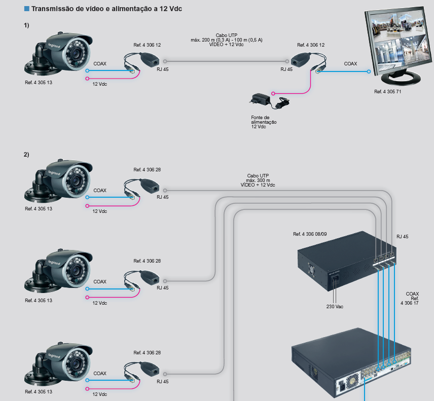

Ainda não existem tubagens, estava a pensar utilizar tudo com cabo UTP... a consultar os catálogos da legrand, na imagem que submeto em anexo, quando referem (cabo UTP máx 300m VÍDEO+12Vdc), querem referir que o próprio cabo UTP transmite o vídeo e alimenta as câmaras em PoE certo??? não há necessidade de colocar outro cabo certo??

Sim, não deverá existir necessidade de passar mais nada para além do UTP (ver especificações do material).

Qual a diferença entre o sistema 1 e 2??? de 200m para 300m???

Esquece video baluns, ou usas coaxial + alimentação ou UTP (+ alimentação (facultativo)).
A diferença das distâncias deve-se provavelmente à potência dos video baluns utilizados.

joao.pt Escreveu:Esquece video baluns, ou usas coaxial + alimentação ou UTP (+ alimentação (facultativo)).
Mas porque não?o esquema que a imagem mostra funciona sem os vídeo baluns???ou será que na imagem os baluns só estão lá porque as câmaras não são PoE???

Os video baluns usam-se quando o cabo disponível é UTP e não se recorre a câmaras IP.

O sistema apresentado é um sistema de tipologia analógica, com transmissão de vídeo por par entrançado (UTP), em vez de se recorrer ao cabo coaxial + cabo de alimentação.
Não tem nada haver com Poe... Isso é para tipologia IP e onde o comprimento máximo não pode exceder os 100 metros!
A diferença entre o esquema 1 e o esquema 2, reside essencialmente em que, no 2 as camaras interligam directamente numa unidade que é uma fonte de alimentação + conversor UTP (aka Balun) integrado, onde depois tem outputs de video para o DVR.
Não sou tão relutante quanto ao uso de baluns quanto o amigo João, até porque se tivermos em conta o factor económico do cliente e com distancias superiores a 100 metros e em tipologia IP temos de recorrer a extensores de sinal, switchs, etc... Com baluns resolve-se o problema!
O balun serve para ajustar a impedância do cabo UTP (100 ohms), para o coaxial que é de 75 ohms...
