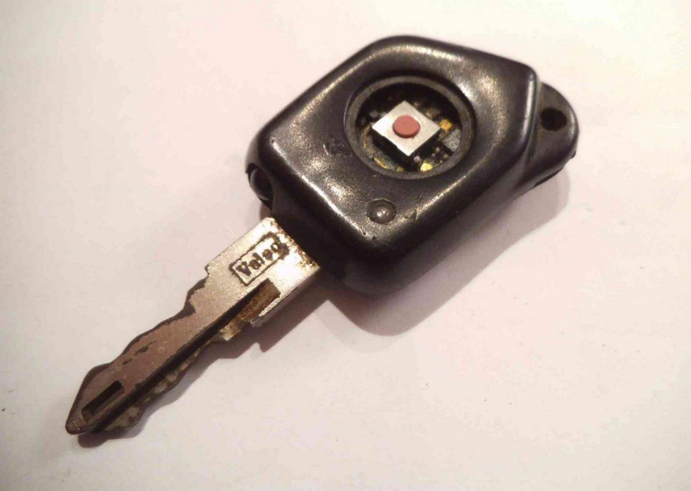

A chave é igual a essa que está no anexo.. acho que seja infervermelhos. Sim, têm um painel ao pé das luzes em cima, mas pensei que isso fosse o receptor que depois fosse ligar ao modulo e por ventura o modulo se ligasse à bateria e às pistolhas. Como faço nestes caso?
Desde já, obrigado pela resposta

O emissor (na chave) está a funcionar? Se sim, vê se o receptor funciona, se não funcionar, vê a caixa de fusíveis (tens de ver no manual qual o fusível que lhe corresponde ou então vês se estão todos OK), se o fusível estiver OK, então nesse caso, passas para o módulo, verificas se está tudo ligado convenientemente. Se vires que tudo está devidamente ligado e mesmo assim não funciona, começa a pensar em gastares uns euros.

Quando fui à peugeot, disseram que era o emissor.. O problema é a peugeot já nao produz e mandar vir de outros sítios já ficava em 200€
Agora como disse o problema é saber onde está o módulo para substituir por um de marca branca.

Se é só o receptor és capaz de arranjar isso no mercado de peças usadas, tem é de vir juntamente com os comandos.
O módulo em princípio estará próximo dos fusíveis no porta luvas ou ao lado do volante.
