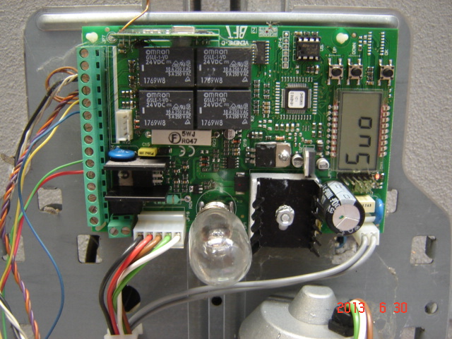

Mensagem por cpalha »
Esta placa (foto anaexa)
tem a a curiosidade de ser "ensinada" nos fins de curso.
Para fechar funciona sempre bem para abrir nas 1ªs vezes funciona, depois abranda ao chegar à zona de paragem mas nunca pára.
Estou disposto com paciência ver o que se passa se sai sinal para o rele de paragem senão, etc...com o esquema poupava tempo a saber de onde eram os reles, etc....
Já agora alguem sabe onde posso encontrar esta caixa
de desbloqueio em caso de falha de energia, a minha está toda partida...
Agradeço.

Já verificas te os fins de curso ?

Olá Patalhetas
Eu acho que este sistema nao tem fins de curso.
Deve ser tipo encoder, pois no inicio eu é que manualmente na placa tenho de dizer em que posição é fechado e em que posição é aberto.
Ele deve memorizar as posiçoes, ou contar o nº de impulsos para abrir e para fechar. No fecho ele ao chegar à posição abranda e depois pára.
Ao abrir ele faz o abrandamento perto da zona memorizada, mas nunca mais pára. Eu queria saber se era do rele, mas com o esquema sabia logo qual rele era o de fecho do portao.
Pior ainda era ver se nessa altura chegava alguma tensao ao rele para o abrir.

Boas, pelo que descreves deve ser programação e nada fisico. O microprocessador. com referencias, programas os limites (temporização ) e ele assume o abrandamento alguns segundos antes mas não está a fazer a contagem de paragem.
O mais facil é colocares um fim de curso para limite de abertura, com contacto em paralelo do botão manual.
