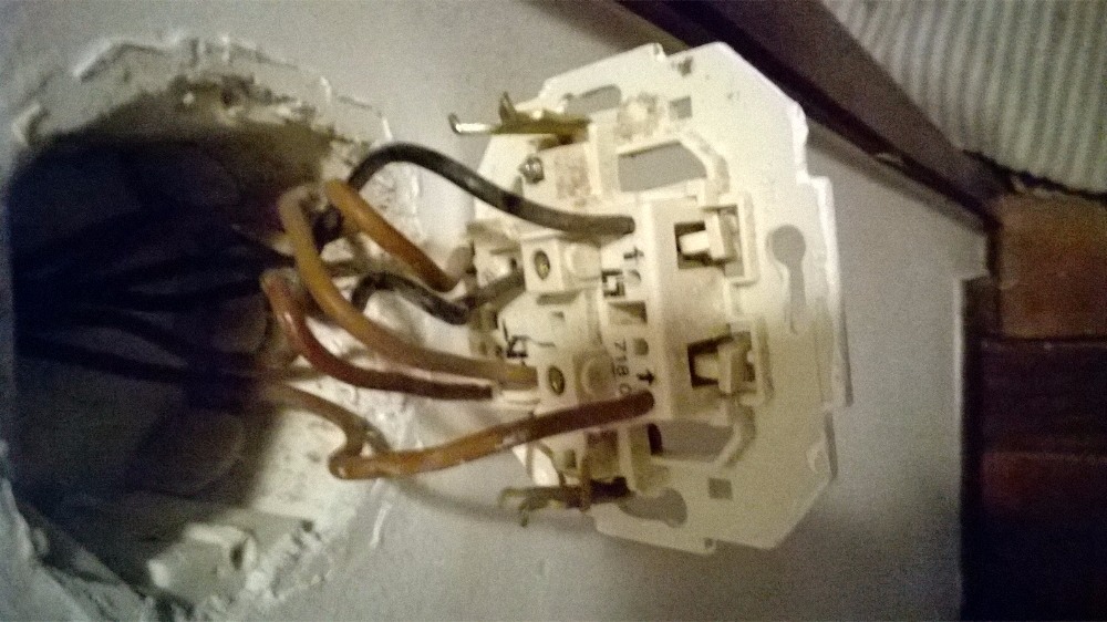

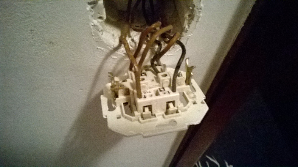

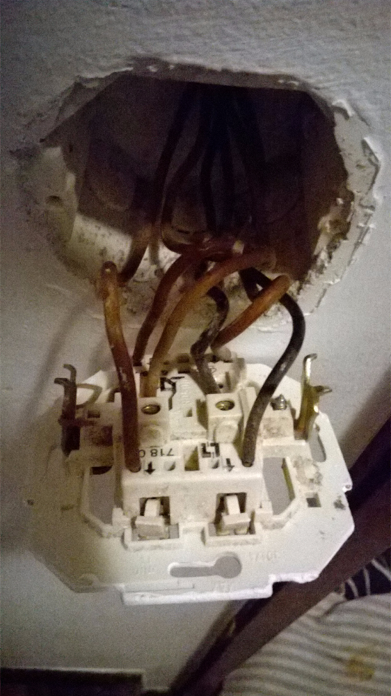

Gostava de ajuda para ligar os fios deste comutador de escada ao novo, uma vez que o novo é diferente, obrigado

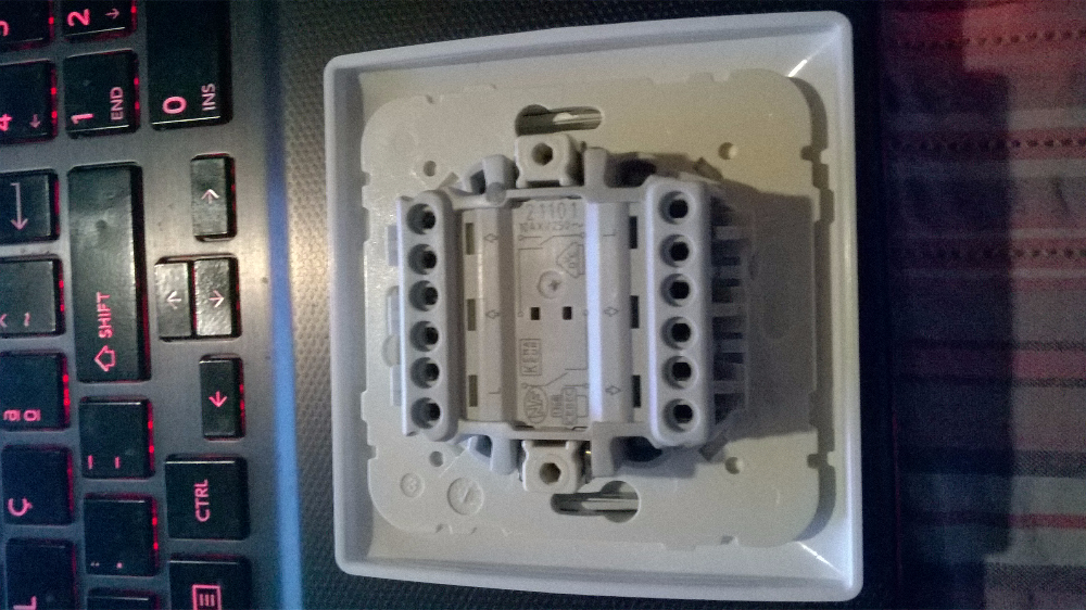

O esquema que está por trás do comutador novo diz como é.
Os dois condutores pretos ligam nas setas de um dos lados do comutador, o condutor que está alinhado com os pretos liga no L contrário às setas, para os outros 3 condutores procede-se da mesma maneira.
Espero ter ajudado.
