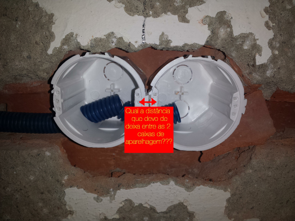

Pessoal mais uma pequena duvida estava a colocar as caixas de aparelhagem na parede e a colocar o tubo anelado e queria colocar as tomadas 2 a 2 como na foto mas deparei me com uma questão se deixar as caixas de aparelhagem muito juntas quando for colocar as tomadas o espelho delas não vai dar para colocar.... então questiono a que distância se deixar as caixas de aparelhagem umas das outras??? Já sei que se custa deixar 1cm fora da parede para depois ficar a face dos azuleijos... Esta certo tambem??? Deixo uma foto que tirei para me explicar melhor...

Se mantiver as caixas encaixadas nos encaixes que elas têm, não tem problema que a aparelhagem que instalar irá ficar bem instalada.

Obrigado pela resposta..., então pode ficar assim encostadas como estão na foto??? é que tive receio que ao montar posteriormente uma tomada de cada lado estando assim as caixas juntas que o espelho da tomada fica-se por cima da caixa de aparelhagem ao lado, não dando para montar as 2 tomadas lado a lado, julguei ser necessário ficar um espaço entre as duas caixas para montar as várias tomadas que nem elas (tomadas) são todas iguais e umas têm o espelho maior que outras...
