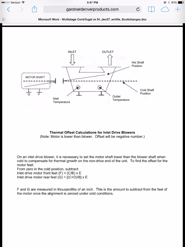

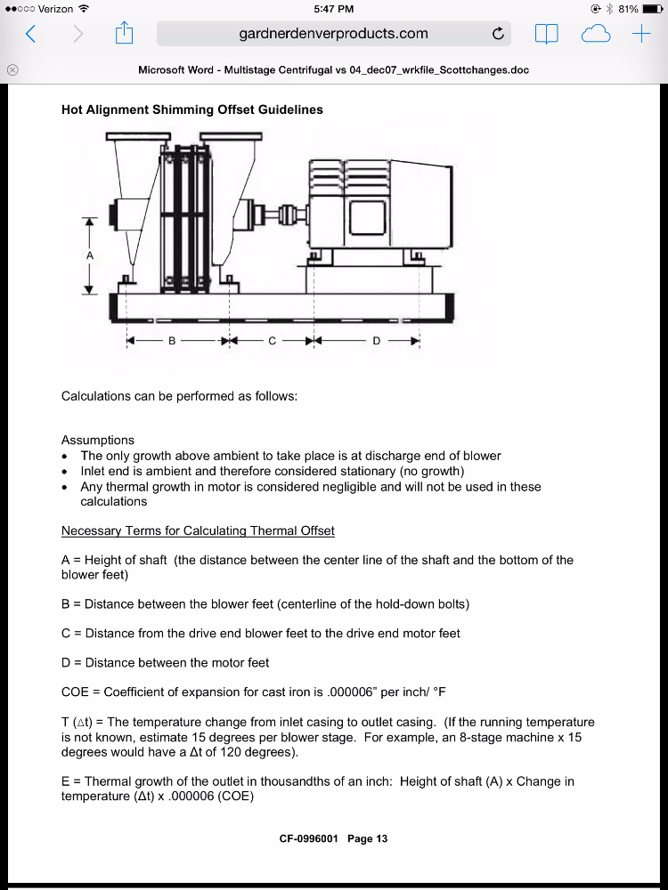

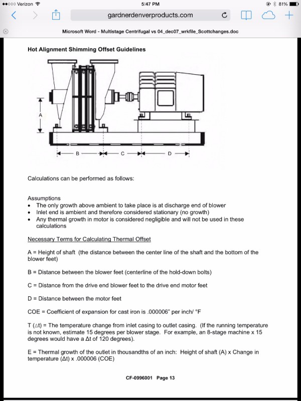

Auxiliar para alinhamento c/ correcção de temperatura
- 74720534373_A113Thermal_Growth_Calculation_Form.pdf
- (1.42 MiB) Transferido 175 vezes
