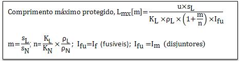

Nelson Pinho Escreveu:Outra coisa estranha :!: :!:
Se eu usar a fórmula que falam na pagina 7 deste link, para calcular o comprimento máximo de cada cabo, dá-me muito diferente do valor das tabelas da certiel. porque :?: :?: alguém já verificou isto :?: :?:
o link do fórum é: viewtopic.php?f=29&t=16238&hilit=comprimento+m%C3%A1ximo&start=90
a ficha técnica é: https://www.certiel.pt/c/document_libra ... upId=10100
Imagine...
Na tabela da certiel, para 6,9 monofásico com cabo de cobre temos como distância máxima os 41 metros :!: :!:
Com a imagem anexa e que está num tópico anterior que mencionei, para um In=32A, temos que o comprimento máximo fazendo os cálculos são 186,75m :!: :!: :!: :!:
é muita diferença :!: :!:
Para os cálculos usei:
U0=230
Sf=16
Sn=16
m=1
n=1
Kl=1
c=0,95
In=32A
I2=1,3*In
p=0,0225
Estou a fazer mal :?: :?:

Olá Nelson.
Estás a fazer confusão entre dois tópicos distintos.
Na ficha da Certiel, os comprimentos máximos indicados são para obter a qdt mencionada, que no caso das entradas é de 1,5%.
No tópico da fórmula em anexo (que eu participei) indica qual o comprimento máximo que a canalização pode ter de modo que a sua protecção (fusível ou disjuntor) consiga detectar uma sobreintensidade no seu ponto mais distante. Aqui a qdt não entra.
Ou seja, quando dimensionas uma canalização tens de ver se a Queda de Tensão (qdt) e o Comprimento Máximo (Lmax) estão dentro dos limites.

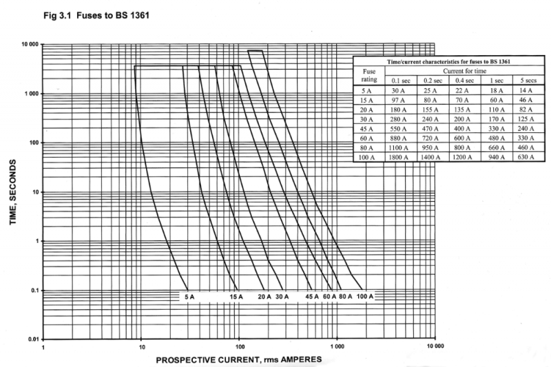

Alguém possui uma tabela com as correntes de fusão dos fusíveis (If) para aplicar nesta fórmula?
Mensagens: 1383
Registado: 02 out 2014, 21:42
Re: Calcular a queda de tensão
Mensagem por joao-pt »
Será isto que procuras?

Não sei se será isso...
Na fórmula para fusíveis temos de entrar com a corrente de fusão (If) correcto? Esse If é aos 5s? Precisava para um fusível de 160A e 250A mas não encontro nada...
