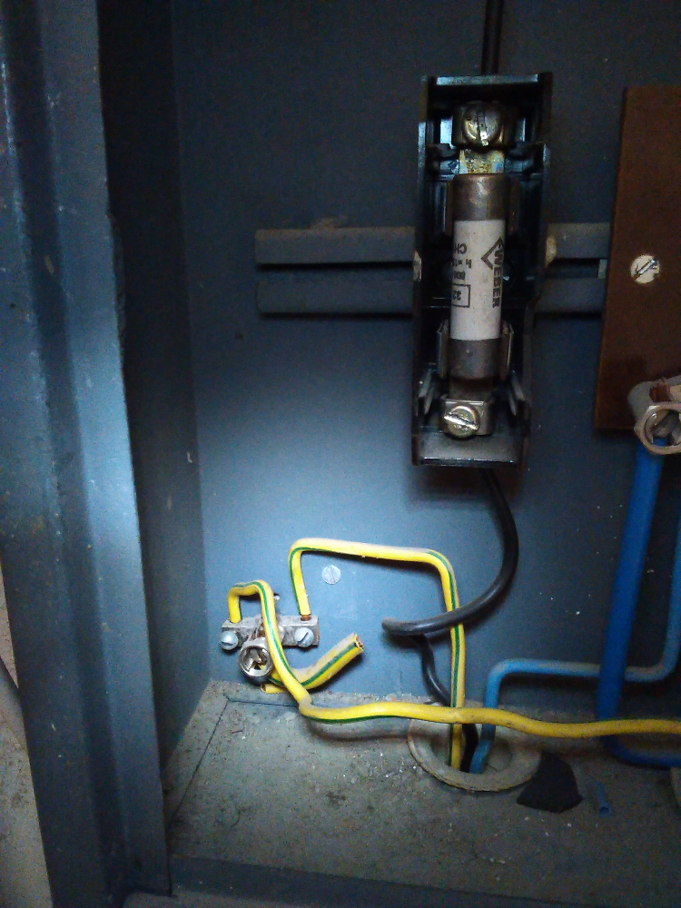

7° Andar não apresentava qualquer valor de resistência no fio terra, ao abrir a caixa de coluna deparo-me com o fio aparentemente cortado, o porquê não sei...
Os 2 fios de 6 mm (verde/amarelo) são os que vão para o apartamento direito e esquerdo.
O meu cliente era no sétimo andar, fui ao 6° e estava igual... Parto do princípio que estava tudo assim...enfimCAOR Escreveu:O que foi retirado foi a terra de entrada da caixa coluna pelo menos os dois inquilinos não tem terra e para baixo terá?
