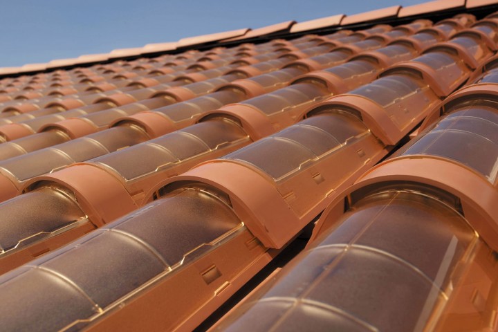

A pensar numa solução esteticamente perfeita, onde as placas de captação de energia solar estão também inseridas na utilidade da telha, as empresas italianas Area Industrie Ceramiche e REM desenvolveram a solução que parece ser a ideal. Fabricaram uma telha em cerâmica fotovoltaica.

Há um combinar de tecnologias. A telha é fabricada em cerâmica e são equipadas com quatro células fotovoltaicas. Por baixo de cada, há um conector e a cablagem. Cada uma destas telhas tem a capacidade de se ligar à estrutura e daí ao conversor.pplware_telhas_solares05
Embora possa parecer substancialmente mais pequeno, é apenas um efeito da adaptação pois, segundo o fabricante, esta telha fotovoltaica é capaz de substituir os painéis tradicionais de captação da luz do sol. A Tegola Solare tem a capacidade de gerar cerca de 3kw de energia numa área de 40m². Quer isto dizer que, numa área de um telhado completo ou até mesmo num parcial mas que tenham pelo menos esta área em telhas com as células fotovoltaicas, as necessidades energéticas de uma casa eram facilmente suprimidas.
